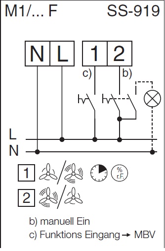

Estoy instalando en casa un shunt en el baño. El aparato en cuestión es marca helios, modelo minivent M1/100F, con detector de humedad.
Quiero conectarlo con un interruptor de botón, para accionarlo cuanodo yo quiera, y aparte que le llegue siempre corriente para que se conecte solo cuando detecte humedad. Pero no soy capaaazz!
Del aparato salén cuatro cables. Uno de cada "clavija": L (cable que va a linea), N (cable de va a neutro) 1 (cable que va a línea también) y el problema está en la clavija 2 (que no entiendo como es esta conexiónn...).
Aparte está el cable del interruptor.
No se si me he explicado bien...
Os dejo aquí el esquema que me viene con las instrucciones ( que están en alemán, y el traductor no me lo traduce en condiciones).

Hola, estas seguro que tiene arranque automatico por deteccion de humedad????
A mi me da la impresion que tiene dos opciones:
Borna o cable 1: Para poner un interruptor individual. Al accionar el interruptor se enciende y al apagar el interruptor continua un rato temporizado o no para mientras detecte humedad.
Borna o cable 2: Para ponerlo en paralelo con la luz del lavabo y al apagarla se desconecte.
Re: instalación de extractor de baño (shunt)
06 Abr 2013, 23:52
aqui las instrucciones(pagina 8,9 en ingles):
http://www.google.es/url?sa=t&rct=j&q=& ... 0516,d.d2k
a mimodo de enterlo, es el interuptor 1, modo automatico, cuando se conecta, se queda encendido por el tiempo establecido y posteriormente se activa porhumedad el tiempo establecido (mediante los dip de la placa).
con el interuptor dos, es elmodo manual, seenciende cuando se conecta y se apaga cuando se desconecta pudiendo programar en los jumper si queremos que enel automatico sea la velocidad maxima y en manual la minima o al reves.

Prueba a darle linea y neutro, y luego le das un pulso a 1 con L y deberia estar encendido por un tiempo y luego parar.

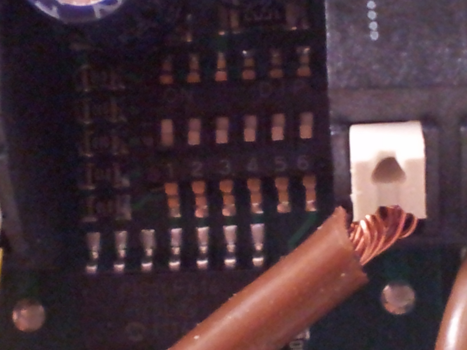

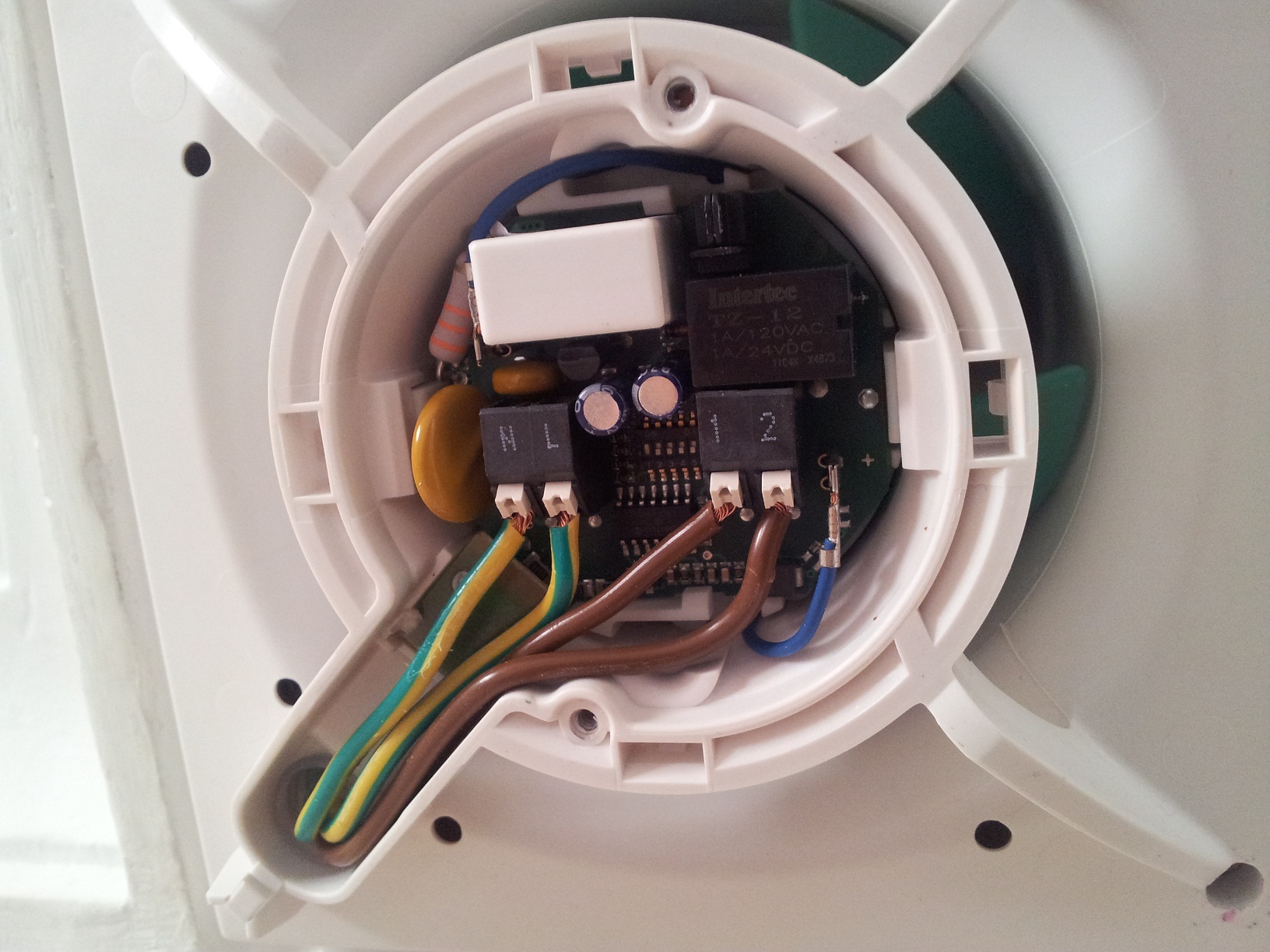

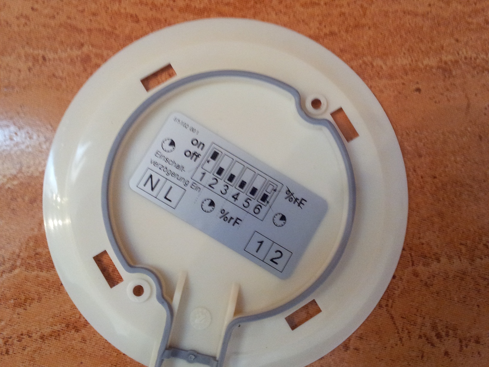

pon foto por laparte trasera del extractor, quita la tapa para que se vean los dip, jumper y las clemas y te lo dibujo en la foto.
Te envío las fotos del extractor. Se que el color de los cables que he pasado hasta el extractor no se corresponde con el que tiene que ser... pero son los cables que habia en casa...
Gracias de antemano por molestarte!!
