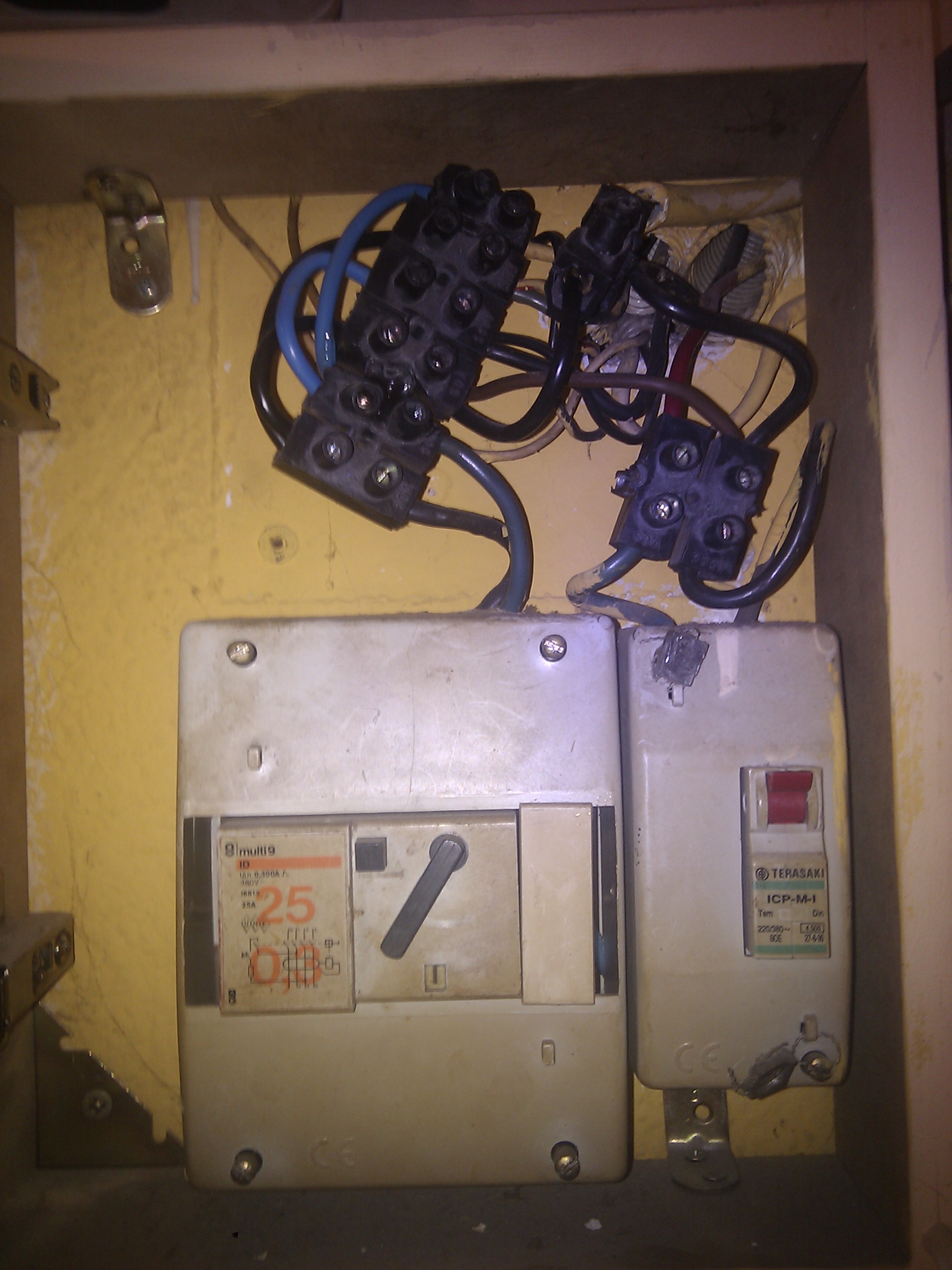

Buenos días a todos/as,
Tengo un caso bastante común que me gustaría solucionar de la forma más económica posible.. Sé que con la electricidad no hay que escatimar, pero ahora mismo no tenemos forma de solucionarlo "en serio".

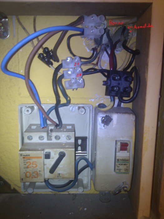

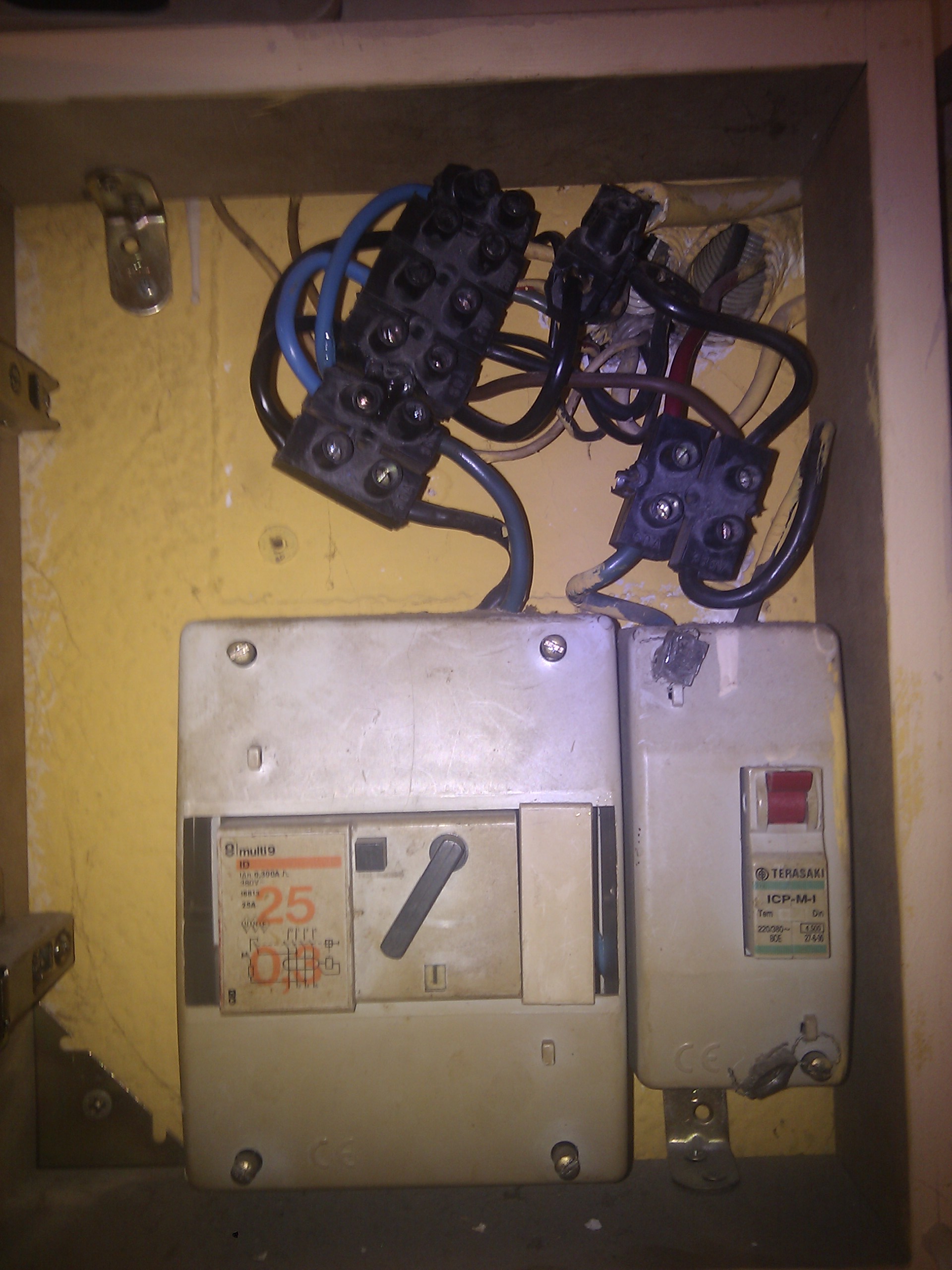

El caso es que en la vivienda de mi madre, la instalación es del año 60, por lo que es un libre albedrío de cables y un follón de 3 pares de narices. Yo voy arreglando cosas poco a poco, saneando, poniendo regletas donde había cinta aislante, repartiendo el estrés de tensión que tenían algunos empalmes, etc...
Donde no sé que hacer es en el cuadro eléctrico. Como veréis en la foto, es el clásico "sin ley". Antes estaba peor, con regletas más pequeñas y sin reparto...por lo que fundía todas las regletas. Compré las más grandes que pude para solucionarlo y hice algunos puentes para que sobrecargar tanto, pero 3 meses después también se han fundido. Lo podéis ver en la regleta larga, en el primer empalme donde entra el neutro desde el diferencial
¿Qué podría hacer en este caso? Poner un cuadro de PIAS lo veo complicado porque no hay un claro reparto de circuitos y está todo bastante mezclado. No soy electricista profesional (simplemente de mantenimiento), así que no quiero liarme mucho. Me gustaría asegurarlo de momento hasta que podamos cambiar la instalación en el futuro...
¿Qué me recomendáis?
Muchas gracias!
