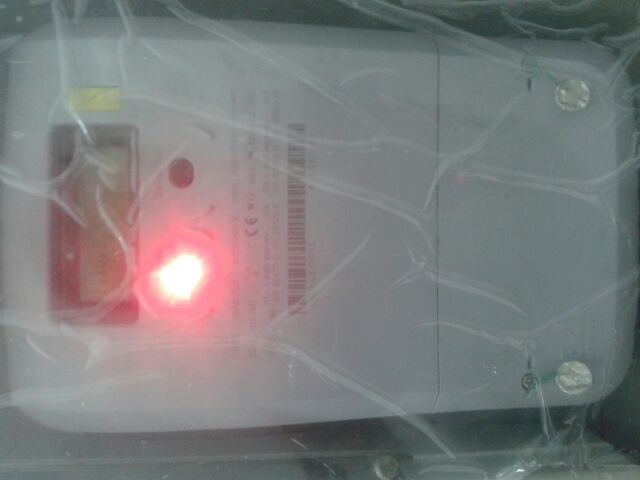

Re: Duda con ICP
20 Abr 2013, 14:07
Tengo este contador. ¿Alguien sabe si incorpora ICP?
adrian_new
Mensajes: 118
Registrado: 12 Abr 2013, 01:44
Re: Duda con ICP
20 Abr 2013, 14:40
correcto turnedo , ese el el amigo que incorpora el ICP por eso no han venido a caambiarte el que tienes en la vivienda,, saludos
