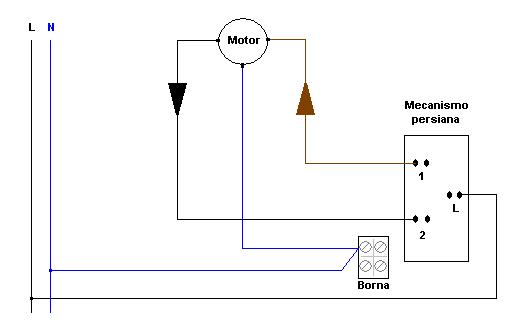

Buenas tardes.me an colocado una persiana eléctrica,pero ahora le quiero instalar en mecanismo de subir y bajar,la verdad esque de electricidad ni idea,por eso pido vuestra ayuda,en la pared tengo,cable amarillo-verde,negro,marrón y azul que sale del motor de la persiana y cable azul,marrón y negro que sale de la instalación de la luz,,en el mando viene una L(en rojo) para 2 clavijas,un 1 para otras 2 , y un 2 para otras 2,donde va cada cable,gracias

Este sería el esquema.

Hola, imagino que el motor tiene final de carrera, es decir, cuando llega al final de subir o bajar para solo. El esquema anterior que te ha puesto bricoelige es el correcto. Puedes utilizar algún mecanismo eléctrico de persiana similar a este.
