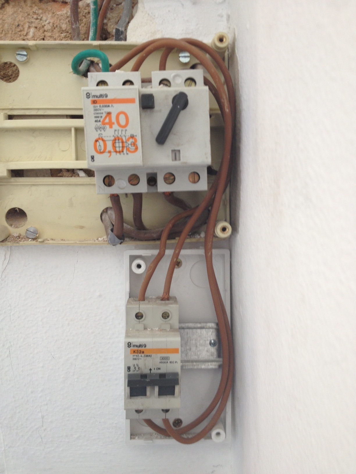

Estoy reformando el cuadro electrico de una casa de pueblo antigua para intentar que sea mas segura la instalación actual. Actualmente la casa tiene dos instalaciones electricas una a 125v y otra a 220v. Mi objetivo es eliminar la instalación de 125v y dejar solo la instalación de 220v.
Mi primera duda es saber que tipo de instalación tengo porque los colores de los cables que me llegan son los dos marrones. Es decir, si es monofasica o bifasica.
Actualmente tengo un diferencial de tres entradas. Un cable es de color verde y creo que es neutro porque en el diferencial, en donde va conectado, aparece el simbolo N. Además, de este cable, al diferencial me llegan dos cables que creo que salen del contador.
Si mido la tensión entre el neutro y cada uno de los otros dos cables me marca 110v. Sin embargo, si mido la tensión entre los dos cables me sale 220v.
¿Me podríais ayudar a saber si estoy ante una instalación monofasica o bifásica? ¿Podría estar ante una instalación monofásica con dos cables paralelos? Muchas gracias.
