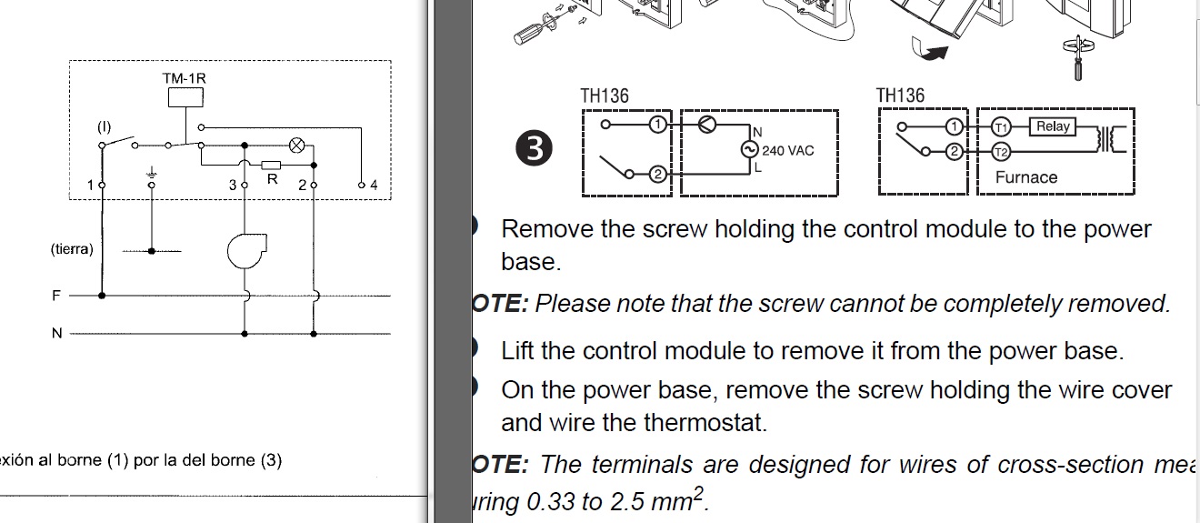

Resulta que tenemos un termostato de los básicos en casa y queremos reemplazarlo por otro digital y programable.
Concretamente el modelo básico que tenemos instalado es: Baxiroca TM-1R (tiene botón on/off, rueda con temperatura, led de encendido y resistencia anticipadora), y el nuevo es un Aube TH136 (del Leroy merlin).
Adjunto en una captura los esquemas de instalación que contienen las instrucciones de ambos, el de la izquierda es el actual Baxiroca, y la captura de la derecha el nuevo Aube, el tema es que no termino de ver bien como conectar el cableado en el nuevo según estos esquemas.
Os comento lo que me parece y me indicais si estoy en lo cierto o no:
- El conector 1 del baxi iría en el 2 del auber, siendo el interruptor de encendido mecnaico o digital.
Pero.. lo siguiente no lo entiendo bien..
- El 3 del baxi iria al 1 del auber.
- El 2 del baxi, le precinto pues su funcin es iluminar el led y por tanto no le usaria en el auber
, pero sin embargo tiene la resistencia y me la saltaría...
Tampoco entiendo es que es eso que parece un pito en el baxi.
