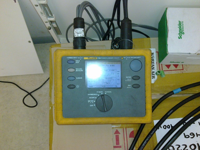

Hola ; seria en este caso recomendable que un buen técnico en electricidad conectase un comprobador y analizador de redes ; este aparato mide y registra la tensión y la intensidad , además de otros valores y los guarda en la memoria , tendería que estar conectado unos dias , o una semana y comprobar los valores obtenidos , ante una demanda también se peden imprimir y hacer que la compañía haga las mismas comprobaciones , no como dices una simple revisión visual
