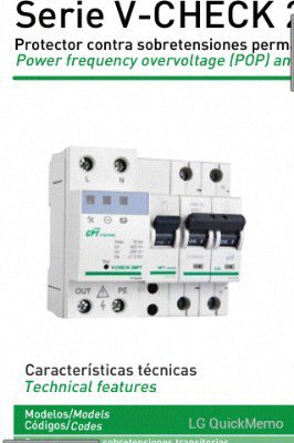

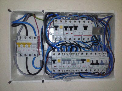

Estoy cambiando por fin mi instalación de trifásico a monofásico ya me gustaría saber si realmente merece la pena montar un protector de sobretensiones.
El ICP, según Endesa ya no hace falta en el cuadro de la vivienda si se tiene el contador nuevo digital, pero si me salta como lo rearmo.
El protector de sobretensiones sería este :
Gracias y un saludo.

pues si ese es el k se esta instalando por esta zona.
en cuanto a si te merece la pena el sobre tensiones , no se como estara la cosa por Barcelona ,en Andalucia es obligatorio ,ademas endesa no se hace responsable por daños
en cuanto a rearme de icp incorporado en contador electronico, por my zona estan montando unos k solo tienes k bajar el general y en unos segundos vuelves a subir y ya tienes corriente ..

Entonces me recomienda poner un icp y el limitador o solo el limitador sin icp.
Rearmar supongo que podría por el iga. no?

... Yo el ICP de la vivienda nunca lo quitaría. Es más, una vez instalado el contador, y comprobada la curva del disparo
del que viene integrado, manipularía mi ICP para que dispare con anterioridad a la que lo va a hacer el del contador
(como es mío puedo hacer con él lo que me venga en gana)
No sé si con ese aparato viene toda la documentación, pero en esta página viene el montaje y allí indica que previamente
tiene que haber un ICP
http://www.cirprotec.com/Sobretensiones ... CK-2MPT-25

Sin duda la marca que comentas es la mejor del mercado. Y el producto también está muy bien.
Yo te propongo el V-CHECK MPT mini, que es lo mismo que el V-CHECK MPT pero que ocupa sólo 3 módulos y te viene precableado ;)
Te adjunto link:
http://www.cirprotec.com/es/Sobretensiones/Protectores-contra-sobretensiones-permanentes-POP/Red-electrica-segun-IEC-carril-DIN/Permanentes-Transitorias-POP-DPS/Actuacion-sobre-IGA-incluido-.-Compacto/V-CHECK-MPT-mini

Yo, sobre el ICP opino igual que el compañero Hefner.
A ver si hay más opiniones en el foro y podemos sacar más conclusiones.

Llamé a Endesa y me dijeron que ICP no era obligatorio.
Al final he dejado solamente el IGA.
