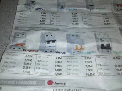

Qué diferencia hay entre :
Bipolar
1 polo más neutro

Bipolar es que está diseñado para funcionar con dos fases.
Unipolar+Neutro es que está diseñado para líneas monofásicas de fase y neutro.

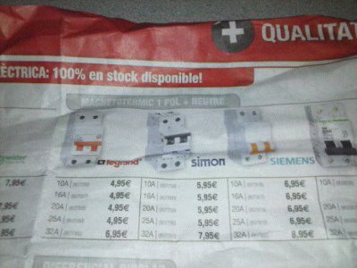

Turnedo
Re: Diferencias magnetotérmicos
27 Mar 2014, 20:38
Otra foto.

bipolar es un magnetotermico que por su fabricacion tiene control magnetotermico en sus dos polos, y 1p+n solo tiene control sobre la fase, es decir si tu tubieras un consumo solo en el hilo neutro por mucha corriente que circulara no saltaria, por lo que no te protegeria la linea en ese cable.

Si en la vivienda hay 220V entre fase y neutro, es mejor que uses magnetotérmicos de 1P+N ya que son específicos para este tipo de instalaciones.
Si en la vivienda hay 220V entre 2 fases, se usan los magnetotérmicos de 2P
Si los fabrican diferentes es porque tienen diferentes aplicaciones. De todas formas he visto viviendas con fase y neutro funcionando con magnetotérmicos de 2P y no había problema, pero si se puede elegir, es mejor hacerlo correcto.

Efectivamente esta es la respuesta correcta. Un automático bipolar lleva bobinas y bimetales en los dos polos, en el unipolar con neutro este sólo sirve como corte por el arrastre mecánico de la protección que da el otro polo. Obviamente el unipolar con neutro es mas barato...

...Aunque he dicho que el unipolar con neutro es mas barato puede darse la circunstancia que no sea así, según la cantidad
y venta que haga de ellos el almacén distribuidor, pues a "precio industrial" la diferencia no es tanta...
