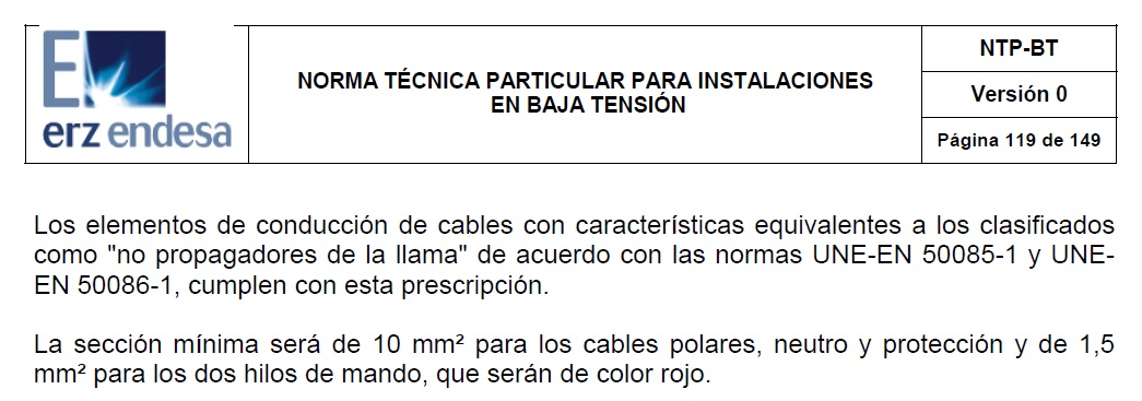

1. Donde has leido que la seccion minima es de 10 mm en la actualidad, yo no lo veo, indicamelo por favor.
2. Lavavajillas¿¿??¡¡¡ Buen consejo por los coj......
Litrizgz
Mensajes: 684
Ubicación: Zaragoza
Re: duda D.I
04 Abr 2014, 22:09
En las especificaciones particulares de Endesa frioelect
Me da bastante lo mismo lo que pienses de la idea del lavavajillas la verdad, yo doy una idea válida porque me ha funcionado muchas veces y si no te gusta NO ME REPLIQUES, le das otra idea diferente al autor del hilo y todos contentos

Perdon por la palabra coj.. pero es que eso es de bricolaje malo, siento te haya ofendido.
Lo de las particularidades de Endesa me suena a chino (no digo que no sea cierto), pero aqui la biblia es el REBT 2002, y por mas que busco no veo que la seccion minima sea de 10mm, la que veo minima es de 6mm, por eso pregunto lo mismo se me ha pasado.
Pq entonces que pasa que Endesa dice algo, UFenosa dice otra y aqui manda to dios, es que me toca las narices la distribuidoras que se creen los amos de todo......

No hay problema compañero, todos tenemos subidas de vez en cuando ;). Ya sé que técnicamente no es correcto, es un invento "made in casero" válido para cualquiera que no disponga de los recursos que tienen los profesionales.
Tienes razón, hay que ceñirse al REBT pero si la compañía eléctrica tiene normas más estrictas se debe seguir siempre la norma más restrictiva para una mayor calidad de instalación. Te adjunto una foto de la normativa de Endesa para esto.
Esto se encuentra en el apartado 3.7.4 (derivaciones individuales, cables)
En eso te doy la razón, deberían ceñirse a un único reglamento todas las compañías.
