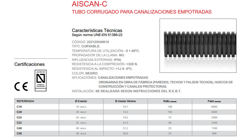

Hola, estoy cambiando la instalación eléctrica de mi piso y tengo 2 tramos de unos 2 metros cada uno con tubo corrugado de 16 mm, la pregunta es podría pasar por ellos 3 cables de 1,5 mm ( iluminación) + 3 cables de 2,5 mm (enchufes) para así evitarme abrir el techo?

Lo ideal es realizar la siguiente fórmula cuando el número de cables por tubo tienen distinta
sección:
Diámetro Int tubo.jpg (11.08 KiB) Visto 10576 veces
ØEXT C1 = 4,1 mm Según la tabla de diámetros de conductores (UNE 211002 tabla 1)
ØEXT C2 = 3,4 mm Según la tabla de diámetros de conductores (UNE 211002 tabla 1)
n1= 3 conductores.
n2= 3 conductores.
fc = 3 será el factor de corrección a considerar al tratarse de una instalación empotrada y según (ITC- BT-21- 1.2.2)
Sustituyendo en la fórnula inicial, tenemos un φ INT TUBO= 15.97 mm
Luego si miramos en el catálogo del fabricante tenemos:
que para un diámetro interior de 18.5 le corresponde un diámetro exterior de 25 mm

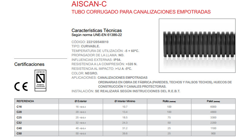

Lo correcto es tubo corrugado de 25 mm

Entran .... Aunque podrias ahorrarte una tierra ... XD
