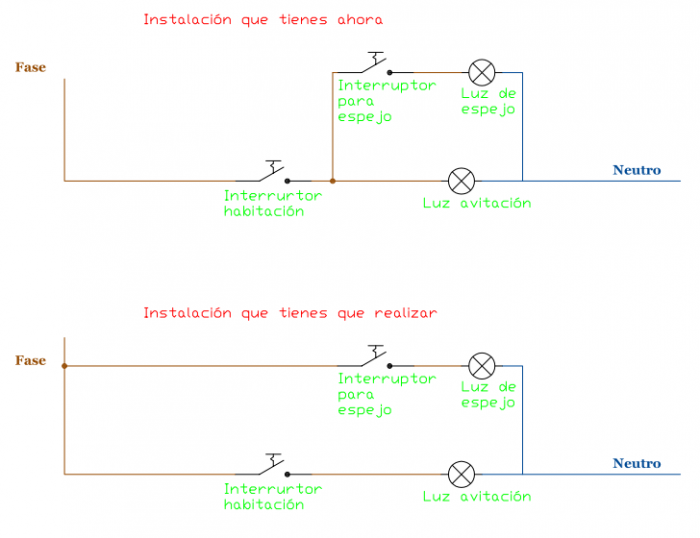

Hola buenas,tengo en el espejo del baño unos focos, arriba junto a estos hay un interruptor, pues bien, para encender esos focos necesito tener encendida la luz principal del baño y dar al interruptor,
quiere decir que la luz no es independiente una de la otra,¿ que puedo hacer ? gracias

Tienes los dos interruptores EN SERIE
Supongo que así:
Llevando L1 a la entrada de S2 lo solucionas.
Suerte y CUIDADO
Borja
Como haga eso va a tener un problemón: nunca se le va a apagar la luz y encima no la va a funcionar el s1...

hola buenas,a ver si lo entiendo bien.
lo que Borch206 quiere decir es sacar una nueva linea de L1 a S2 y asi tienen que salir total dos lineas.
una de L1 a S1 Y otra de L1 a S2.
y para henfer si aclara lo del problemon se lo agradecería mucho....
saludosss...
Ya te digo. No se que coño ando, L1 a S2 y a S1 POR SEPARADO...

Hola ignatius74, las respuestas de los compañeros es correcta, pero biendo que creo que no manejas mucho del tema te he hecho esta imagen para que entiendas lo que tienes que hacer.
Esquema realizado por SergioMallorquin, espero que lo entiendas bien

Muchas gracias por las respuestas ,el interruptor de baño es doble,se encuentra en el pasillo, no lo había comentado ,el de na derecha esta anulado,efectivamente no controlo mucho del tema,cuando lo haga os lo comentaré.os doy las gracias
