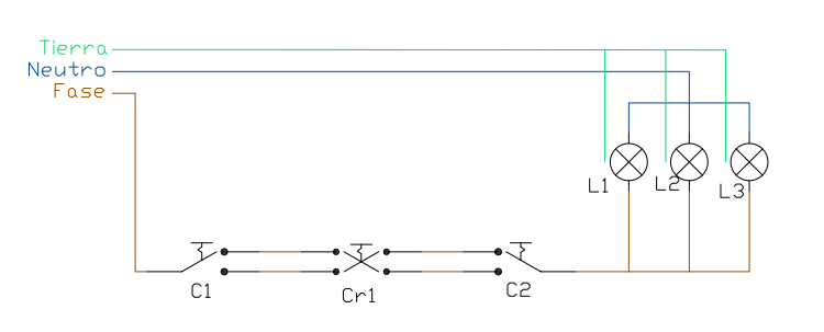

Hola, el esquema para encender desde 4 puntos sería este:
Aunque a partir de tantos puntos de encendido suele utilizarse un telerruptor y pulsadores, ya que es menos cableado.

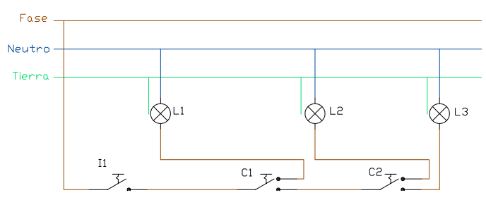

jajaj okk pero eso no es necesario ponerlo por privado ombre, venga te lo envio en la siguiente imagen donde te envio el alumbrado de bodega, en este te he puesto un pasillo el cual tendría 3 lámparas mas 3 accionamientos, I1= Interruptor 1 C1=Conmutador 1 y C2=Conmutador 2;
Aqui tienes compañero, un saludo y ya sabes si necesitas alguna ayuda aqui estamos
Ten en cuenta que la última luz no hay forma de apagarla a no ser de que se ponga un último interruptor a ese fin en serie en la línea que sale de C2 hacia L3...

Esa no es la finalidad del alumbrado de bodega... como ya he comentado en otro post, si cortas el flujo de L3, por un interruptor, a continuación sales por la "puerta 2", y a continuación vuelves a la "puerta 1" (vuelves no por la vodega, si no por otro camino de fuera); Lo primero que te encontrarías es el I1, y si lo pulsas te daras cuenta que la iluminación no funciona...

Mira si quieres realizar un alumbrado de bodega, el esquema es el que te he mandado antes; Y como ya he comentado, esta iluminación es usada cuando tienes una entrada y salida común, o sea el mismo pasillo de entrada es por donde vuelves...
En una bodega, no tienes la necesidad de apagar la L3, porque si no te quedarías a oscuras.. y ello no es necesario, por lo que sería mejor que nos indiques que tipo de instalación tienes en realidad, así te podremos dar nuestras opiniones mas los esquemas que debes de realizar, indicanos para que es, si es una cochera, luz de un pasillo a terraza cerrada (para ello si se podría poner una luz de bodega con corte de alimentación de la última lámpara, como te ha comentado Borja)....

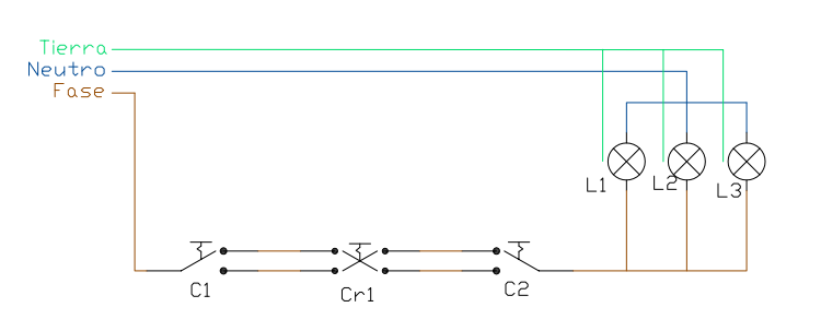

Lo que tu tienes que hacer es una luz conmutada con un cruzamiento, para ello es el esquema que te paso nuestro compañero david, pero bueno te lo envio yo tambien a mi forma y tu ya cojes el que mas te guste para giarte en tu instalación...
Un saludo compañero
