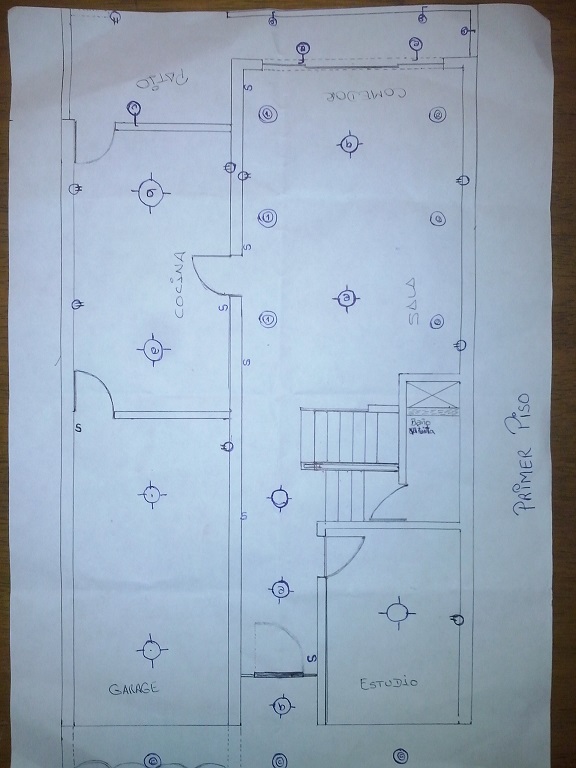

La casa fue construida en el año 1975-76. En los planos originales estaba el plano de las instalaciones eléctricas. Es una casa de 2 plantas, y en la tercera planta hay dos habitaciones, una con baño. Sobre una de esas habitaciones, en un pequeño cuartito de 1 metro cuadrado esta el calentador de agua electrico. Volviendo al plano original, allí esta el tablero principal (ubicado en la cocina), con sus 8 circuitos. Las tuberías discurren por el suelo, paredes y techo. En pocas palabras, esta todo correcto y en orden.
Pero en la practica no se hicieron las instalaciones por donde se dice en el plano. Cuando empecé a quitar portalamparas y tomacorrientes, me dí cuenta que las cosas no estaban bien. Los cables estaban medio derretidos. Otros resecos y rotos. Y eso era en los huecos de los portalamparas, de los interruptores y los tomacorrientes. tuve que copiar el plano del primer piso en una hoja en blanco, tal como estaba en el plano original. A escala y todo. Porque lo que me decía el plano original, no me servia para nada. No podía usarlo como referencia.
Ahí le dejo las fotos del plano original y del que yo tuve que hacer:

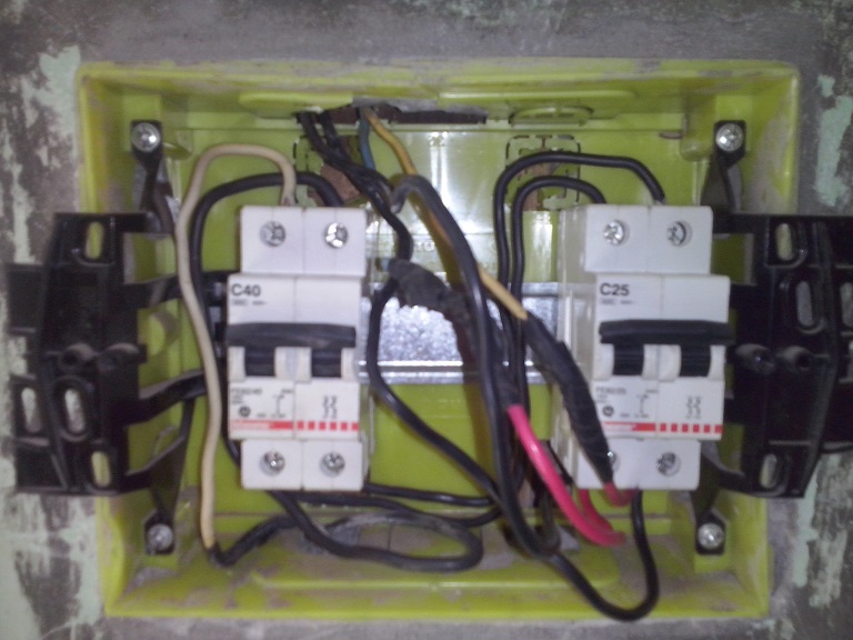

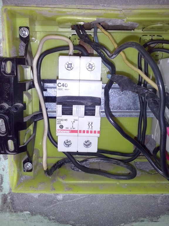

El tablero principal lo pusieron en el garage. Al principio se puso una llave de cuchilla como llave general. No se pusieron los 8 circuitos. Hace un tiempo cambiaron la llave de cuchilla por dos ITM, uno de 40A y otro de 25A.

Como ven, los ITM's estan colocados uno después del otro. Primero llega la corriente desde el contador hacia el de 40A. Luego, de ese ITM de 40A, salen los cables hacia el ITM de 25A. Y desde allí se parte la electricidad a tooooda la casa !! :shock:

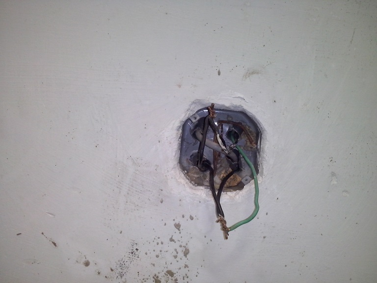

Dos cables le dan la electricidad al primer piso. A las lamparas, los tomacorrientes, las tomas de la cocina y de la lavadora. No usan cocina electrica (menos mal). Como verán en plano, en el primer piso está el garage, la cocina-comedor, el salon-comedor, el estudio, un baño de visita, el jardin, el patio y la entrada. Hay, si no me equivoco, 24 o 25 tomas de luces. Tomacorrientes hay pocos, pero los 3 del salon son tomas triples. Los de la cocina (3) son dobles, y uno de la lavadora. En el estudio hay un tomacorriente triple. Los cables que llevan la corriente a todo el primer piso (son dos cables, negro y verde), van por las tuberías del techo. Y las cajas de empalmes son las bocas de los portalamparas. En las cajas donde van las luces, alli estaban los empalmes, desde donde se repartían los cables a los interruptores y los tomacorrientes.

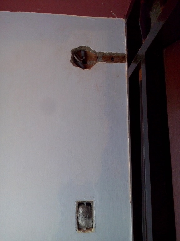

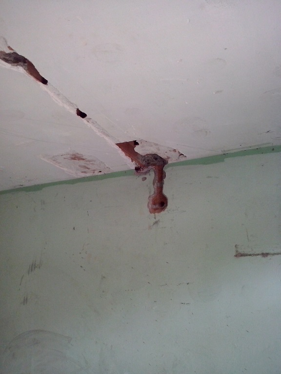

Yo deduje que los cables tenían su aislamiento derretido por culpa del calor. Calor que les ha irradiado los platos de los flourescentes, las bombillas (que para más inri solo usaban de 100W). Los empalmes fueron hechos con cinta aislante. Ya se imaginaran como estaban esas cintas. Parecían de papel. Se salían solas!!
Lo primero que pensé, es que tenía que poner una nueva instalación de tuberías por donde fuesen los nuevos conductores que alimenten a luces y tomas de enchufes. Poner cajas de pase, que no existían. Y mirando y mirando el plano de la casa y las tuberías antiguas; hice un nuevo camino por donde las nuevas tuberías irían. Y buscando que se encuentre por su nuevo camino con las tuberías antiguas.
Y me puse manos a la obra. A romper paredes, porque por el techo era imposible.

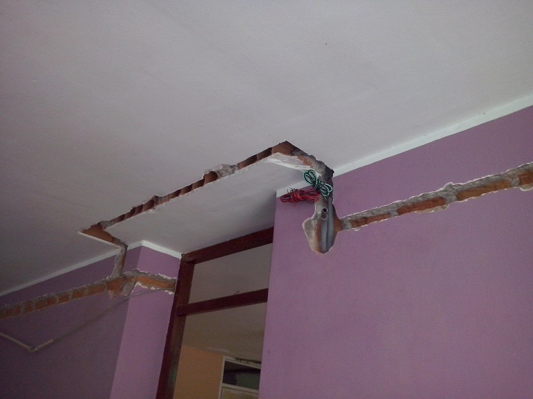

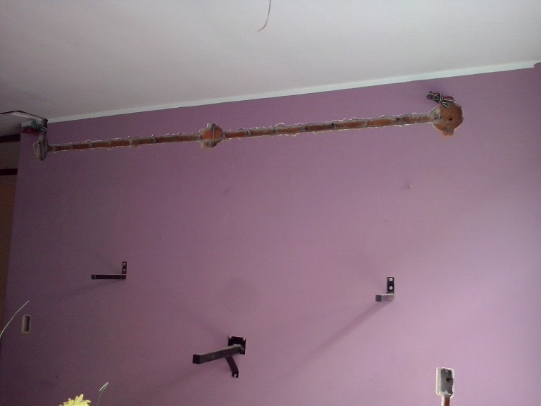

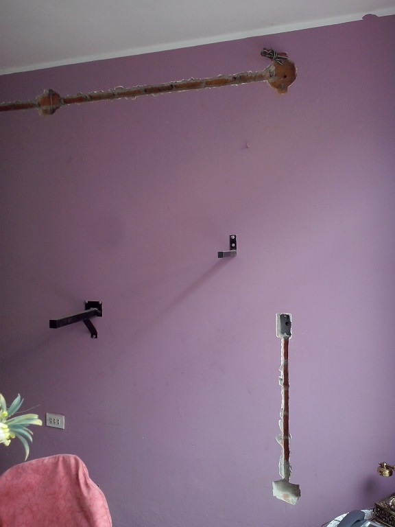

Creo que me equivoqué al pensar que la culpa de que los cables estén derretidos sea el calor de los portalamparas. Ahora puedo asegurar (y diganme si me equivoco) que eso era culpa de que usaron cables que soportan hasta 16A, y el ITM es de 25A. O la suma de ambos (calor y exceso de intensidad).
Asique tuve que abrir un nuevo camino para colocar los tubos. Por allí irán los cables del circuito de alumbrado y de tomacorrientes. Además del cable a tierra. Aquí se usa otro tipo de calibre. Usan el AWG. Bueno, para el de alumbrado usaré el de 14AWG. Y para el de tomacorrientes el de 12AWG. Para el de tomas a tierra usaré el de 12AWG. Leí que el cable de tierra tiene que ser: igual o mayor que el circuito a cubrir. Entonces me decidí por usar el de 12, para así cubrir ambos circuitos.
La tubería antigua es de 5/8 de pulgada. Yo estoy usando de 3/4 de pulgada.
Algo que olvidé decir al principio es que si hago todo este tema, con las explicaciones y sus fotos; es para recibir "con mucho gusto" los consejos y las criticas de tod@s los usuarios de este foro.

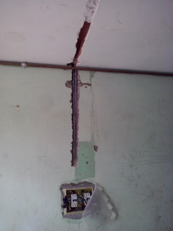

Dicho esto, estas son las fotos de el canal que tuve que hacer para las nuevas tuberías.

En esta última foto, hice una extensión desde la caja del Interruptor hacia abajo, para pasar por allí los cables del teléfono. Ahora mismo vienen por fuera de la pared y estan colgados. Por eso preguntaba en otro tema, que problemas puedo tener al pasar por un mismo tubo (tubo de 5/8 de pulgada, de un largo de 1 metro) el cable del telefono y los que bajan al interruptor??
Agradecería mucho la ayuda y los consejos de todos.
