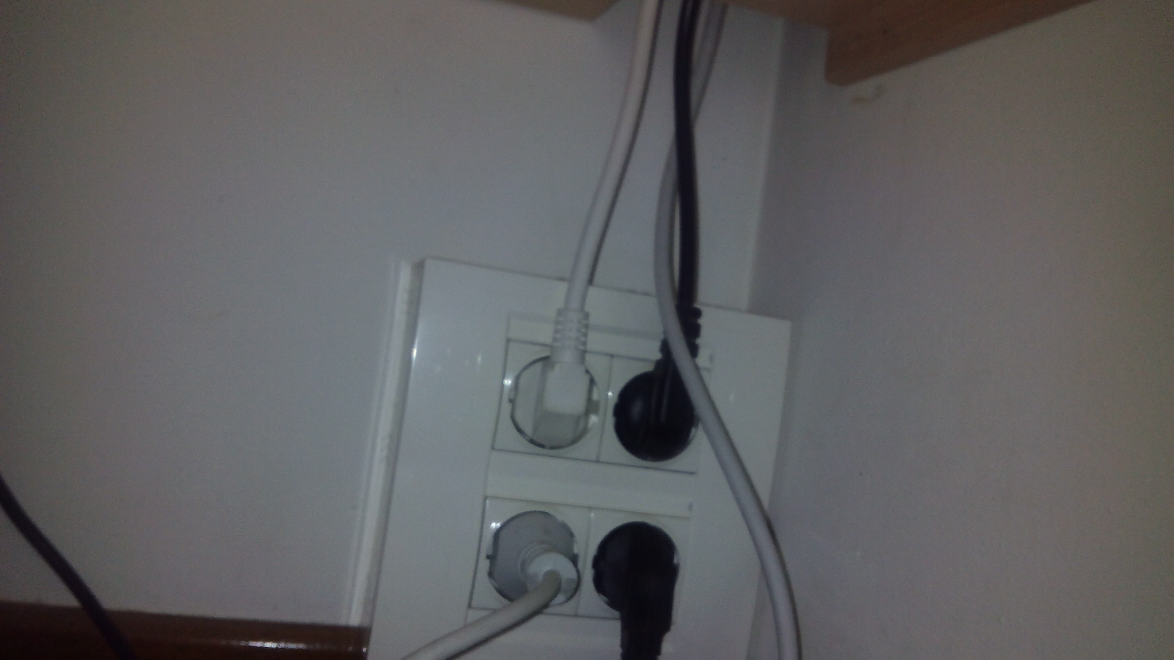

Realmente no sé si es monofásico, bifásico o trifásico, ¿cómo puedo averiguarlo? La tarjeta tiene dos posibilidades autoalimentado por el propio cable del ordenador o por una alimentación propia que es un cable con transformador (este método lo recomiendan para cuando vas a grabar en serio, se supone que la señal llega más limpia), de ambas maneras sucede exactamente lo mismo. Aquí adjunto las fotos

Re: Poltergeist y fantasmas. Mi casa me ataca
Publicado: 03 Ene 2015, 01:40
por Macaco69
Si os fijáis en el cuadro de protección el más nuevo es el de la derecha, ese es el de mi habitación por si os sirve, yo pensé que ese problema era porque había mucha caña en mi habita, y que haciendo esto se solucionaría todo, pero todo sigue igual, y eso que tocó cambiar de ordenador, tocó cambiar de tarjeta de sonido y el problema persiste.
