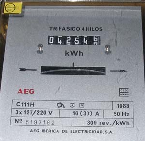

Tienes que averiguar si tienes trifasico de 400v o de 240v, porque esto te puede indicar que no tienes neutro como es mi caso.
Yo hace 25 años hacia lo mismo, pinchaba con el buscapolos, los dos se encendian y todos los electricistas me decian :"eso es que alguien se ha equivocado y le ha dado la vuelta a los cables", "eso es imposible" "lo has hecho mal", etc.
Al final resulta que el trasformador que da servicio a mi calle es TRIFASICO de 240v, osea que hay que coger dos FASES para tener 240v, si coges FASE + NEUTRO tienes 110v que poca gente ha visto instalaciones funcionando a este voltaje.
Aun asi hay gente que me dice que: "NOOOOOOOOO ENTRE FASES HAY 400V", por mucho que yo les diga que mi trafo es de 240v.
Tambien has de tener en cuenta que puedes tener un fallo en la instalacion y algo este haciendo un mal contacto entre fase y neutro, de esta manera se iluminan los dos con el buscapolos, no lo descartes.
Re: Duda para coger fase y neutro
08 Ene 2015, 00:11
Hola, En realidad para ir bien deberías llevar dos fases y dos neutros, y sus tierras, ya que comentas que quieres colocar un punto de luz y unas tomas en la nueva caja. Hay que usar 1,5 mm2 para alumbrado y 2,5 mm2 para enchufes.
Pijo 2K, en mi zona hay bastantes instalaciones a 130 V, hay muchas distribuciones de 230 V junto con las de 400 V, y no necesariamente muy antiguas, de hecho en mi zona hay contadores marcados específicamente para 130/230 V y no de 230/400.
Supongo que es menos desconocida esta tensión por que casi todos los manuales sencillos o explicaciones rápidas que se puedan encontrar hablan de 230/400 V pero no de 130/230 V.
