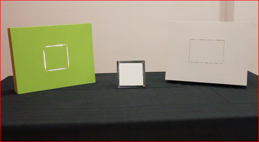

Hola a todos,
Soy Jordi Herraiz, desde aquí aprovecho para presentarme y saludar a todo el mundo.
Mi cuñado se dedica al mundo de las reformas y desde hace mucho tiempo le mosqueaba el hecho de que las cajas de empalme (cajas de conexiones) siempre son una cutrez, que aparece por encima de las paredes, se rompen, se abomban, se agrietan, etc.. vamos que con suerte solo quedan bien recien colocadas por primera vez y pintadas.. después fatal.
Él que es muy apañao, se puso a pensar y finalmente inventó algo nuevo, una caja que queda integrada a ras de pared, se puede abrir y cerrar todas las veces que se quiera y soluciona todos los problemas de las cajas anteriores, dando una solución de diseño mucho más moderna.
De salida le dije que era un mundo complicado, pero al verla.. la verdad que aluciné como algo tan sencillo no estaba inventado.
Os invito a verla en http://www.imanbox.es http://imanbox.es
Desde que la vi, le dije que quería ayudar a desarrollar el tema y en ellos estamos.
Espero que os guste
La idea está muy bien, yo diría que es acojonante, pero... no le veo mucho futuro. Digo esto porque para el "Pladur" se
venderá como churros; pero para el resto de los edificios, con yeso proyectado, me temo que no va a resolver nada. Esto es
así porque el albañil sujeta las cajas a la medida que vea conveniente, y detrás viene "el proyectista" (no de la obra, sino
el que avienta el yeso) y "tira de largo". Si la entierra 1 cm enterrada queda. Y en ese caso ya se puede intuir que ese
diseño no resuelve nada (al menos eso creo)
Felicita a tu cuñado por el invento, que es guapo de verdad y está muy bien pensado...excepto la salvedad que veo

Respecto al tema que comentas, Hefner, es cierto que la caja tiene más ventajas para Pladur y en reformas, pero hoy en día esto ya supone una buen número de cajas, por lo que nosotros si que le vemos futuro y de hecho estamos ya en fase de moldes y fabricación y en breve la sacaremos al mercado.
En relación al tema que comentas de obra (obra nueva) y el yeso proyectado.. es cierto que ha habido gente que nos lo ha comentado.. y en parte nos hace gracia, pues en muchos caso lo que nos "obliga" es a buscar soluciones cuando un "chapucillas" no hace bien su trabajo. Pues lo normal es que al igual que hacen con los marcos y premarcos de las puertas el regle empieza a partir de la caja.. Pero si la gente hace bien su trabajo la caja funciona perfectamente (y si no el promotor, arquitecto o responsable de obra en general ya sabe que tipo de obreros tiene).
No obstante, la solución no es complicada si la hunden, deberían en ese caso perfilar un poco el borde de la caja, hacer ese canto, y la Caja Imanbox permite que, aflojando un poco los tornillos de la 1ª tapa, los imanes que enganchan contra esos tornillos lo hagan más hacia el exterior, por lo que aflojando o aprentando los tornillos interiores podríamos regular la salida de la tapa exterior para que siga quedando a ras de pared.
Para qué nos vamos a engañar: la mayoría de las constructoras/promotoras no tienen obreros propios y toda la obra es
contratada parcialmente al mejor postor en cada especialidad. Lo que importa es el precio de la unidad de obra, no como
al final quede pues eso "es accesorio". Si se tuviera en cuenta la calidad del acabado los baños (p.e.) no pasaría ninguno
el control, ya que ni rejuntar saben los "especialistas"
Un "premarco" es fácil de nivelar, de ahí que los yesistas partan de él para dar la capa correspondiente. En cambio una caja
ya es difícil de nivelar de por si y mas aún alinearla con premarcos u otros elementos de referencia. Al final quien se pelea
con la tapa de la caja es el electricista y si ve que hay perder tiempo perfilando pasará olímpicamente de su instalación. Yo
no soy del ramo, pero sé cómo se mueve el negocio
En cambio para el tema de las reformas (amen del "pladur", donde va a funcionar excelentemente) la veo buena cosa, puesto
que ahí si es fácil alinearla con el acabado de la pared existente, y por la concepción de su marco veo que facilita mucho
su colocación...
