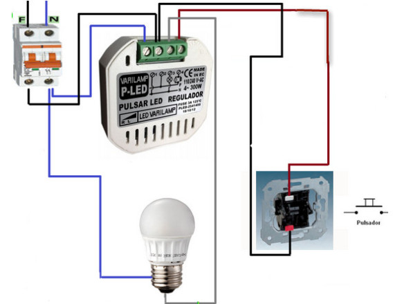

Hola, un saludo a todos los foreros y una preguntilla de rigor.
Me podeis decir como conectar un regulador de luz a un pulsador? tengo los 2 cables que venian en el interruptor y el regulador tiene 4 conexiones, los cables uno se que es la fase, cuando la junto con el otro las luces se encienden, asi me imagino que los 2 cables son la fase pero cortado para interrumpir la corriente, es esquema es este:
http://electroinformaticaxxi.com/home/9 ... -500w.html
Si es posible lo menos tecnico posible

Ese regulador es para montar en una caja de conexiones, no en una de mecanismos, ya que aparte de que no cogería
necesitas mas hilos
Por tanto tienes que localizar la caja de empalme que se comunica con el interruptor actual (este tendrás que cambiarlo a
pulsador) y con la bombilla: Allí tienes todos los hilos necesarios para hacer la conexión: fase, neutro, pulsador y lámpara.
El esquema está bien claro, si no lo entiendes es mejor que acudas a un profesional

Jefar, aquí lo tienes:
P - LED.jpg (40.37 KiB) Visto 6453 veces

Muchas gracias, pero tengo una duda, la fase que me llega al pulsador (antiguamente era un interruptor) tiene una clema de la cual sale otro cable haceia abajo, no afectara cuando regule con el pulsador?

Y claro se supone si subo la pastilla en la caja de conexiones, tengo que subir el cable marron que se ve a la dcha. que es el que iria en el conector 3 ¿no?

Hola, la fase de retorno del pulsador va al 4, es el cable marrón (se supone que era el que iva a la bombilla). La fase que baja al pulsador es fase directa, también te vale para el otro interruptor.
El cable que va a la bombilla, que es el que iva al interruptor, lo debes cortar o desempalmar y conectarlo al borne 3.

El problema que le veo es que el neutro que va a la bombilla sube desde un enchufe y la fase baja desde la caja de conexiones y tiene una clema en la caja del mecanismo y ese otro cable baja hacia abajo como se ve en la foto, el vuelta (el marron de la dcha) me lo tendria que subir a la caja de conexiones? y conectarlo en el 4?

si los cables viniesen de el cuadro y solo alimentasen ese interruptor y esas bombillas no habria problema, el problema es cuando la fase que llega al interruptor va a otros componentes y el neutro que va a las bombillas viene (creo de un enchufe), ese es el problema, que no se si afectara a los otros componentes cuando actue el pulsador regulando la intensidad de las bombillas

Pues al final no regula nada, es como un interruptor, no se si he hecho algo mal, pero no regula ....
