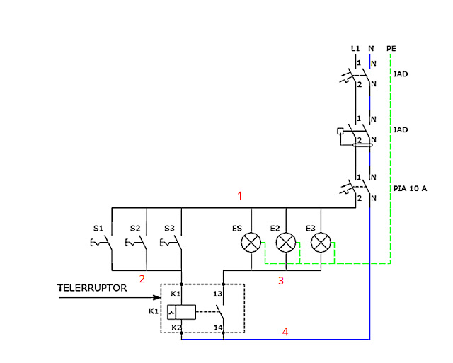

Yo no dije IN sino TELE (ruptor). Este elemento es una "pastilla" que se acciona mediante pulsadores
y que cambia el estado del contacto de salida por mediación de un electroimán: pulsas una vez y el
contacto abre y vuelves a pulsar y el contacto cierra (o viceversa). Puedes poner cuantos pulsadores
desees, como puedes ver en las fotos
En la siguiente dirección puedes ver como son y como se conectan
http://www.yokis.com/es/telerruptores-e ... on-neutro/
Re: Duda con conmutador de luz
12 Jul 2015, 14:18
Hola, aunque el esquema de Hefner es funcional, lo suyo es que el contacto del teleruptor corte la fase y no el neutro.

jaaa............RRHH ya te han enfriado henfer... cortar el neutro !!!!
12 Jul 2015, 19:13
Sera un error gráfico, digo yo...
12 Jul 2015, 19:14
¡ Hombre, Gustavo, no pensarás que el dibujo es mío!
Lo cogí al voleo del primero que salió en las fotos de Google, y casualmente es de esa página
donde tu acudes a solventar tus dudas :mrgreen:
http://hogar.yoreparo.com/electricidad/1011855.html
