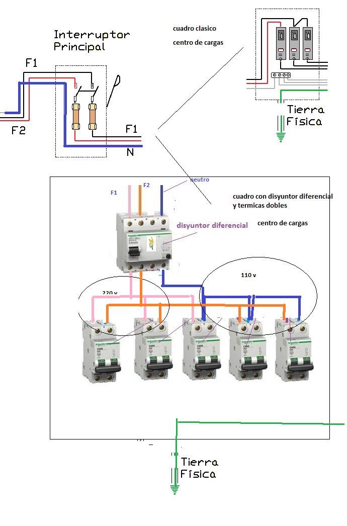

Hola, hoy en día muchos países de norma americana, como en Brasil, están empezando a usar los cuadros con carril DIN, sobretodo por el uso del diferencial:
http://i.imgur.com/VsS8fQa.png
En estos cuadros no aparecerá el problema planteado en hilo y son mas versátiles.

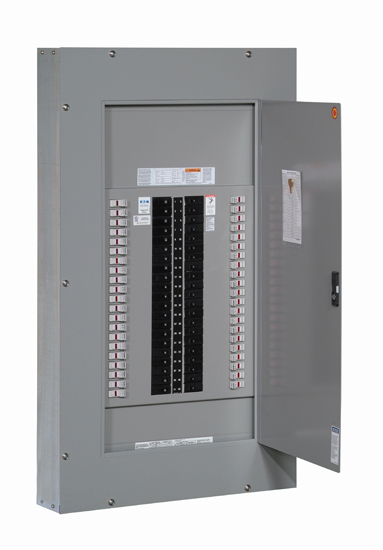

Ese tipo de cuadros se utilizó en este país "a montones" bajo la marca de CUTLER HAMMER, actualmente absorbida por EATON
que a su vez primero fue KLOCNER MOELLER y después MOELLER a secas. De hecho en alguna de las fábricas de mi grupo aún
los hay (en periféricos de alumbrado) y no me consta que hayan dado problema alguno

Una muestra
