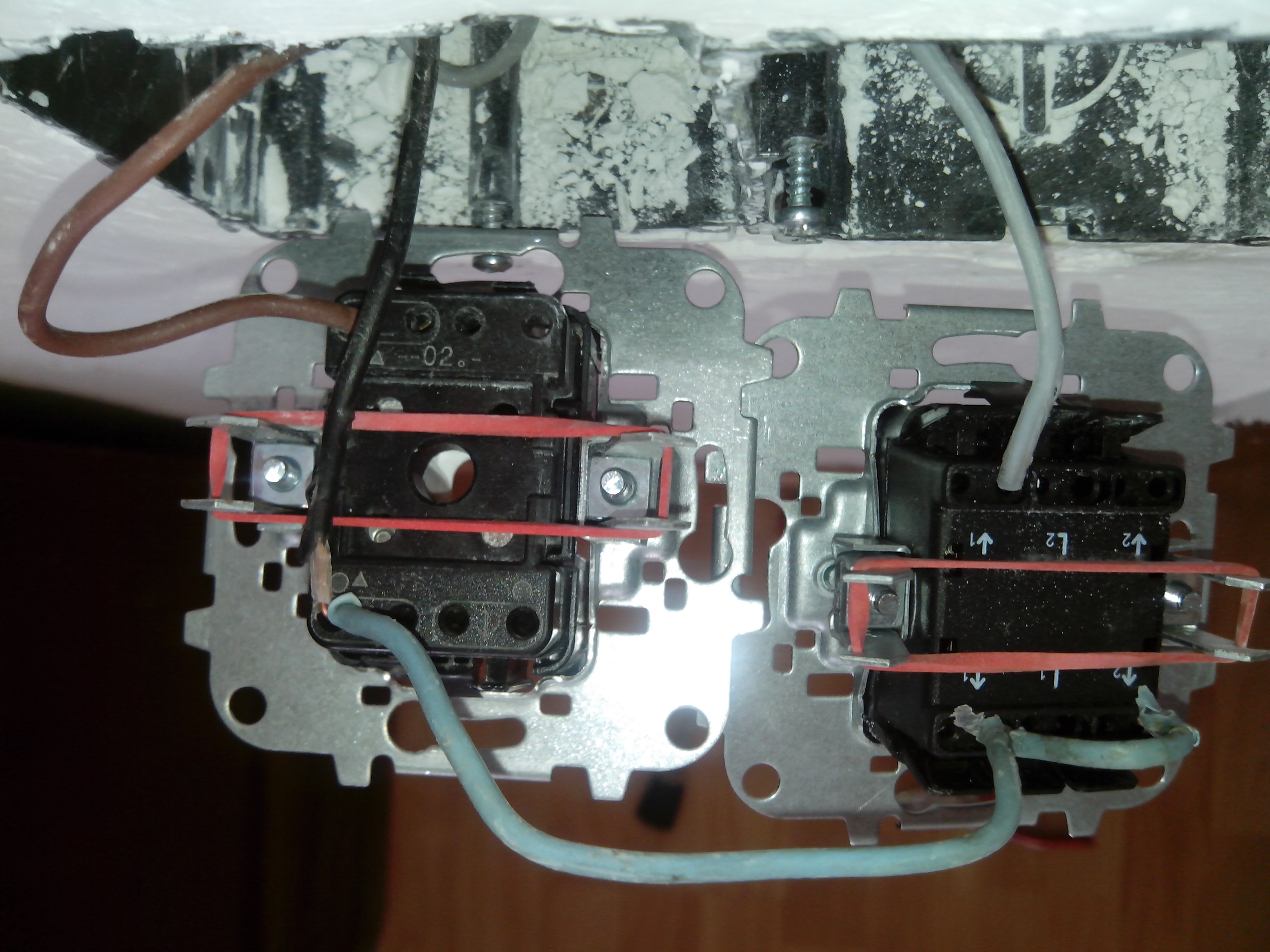

Buenas tardes a tod@s,
Tengo un problema con un conmutador y un interruptor, y a pesar de haber buscado la solución y haberle dado mil vueltas a la instalación, no consigo dar con el fallo.
Los que habían puestos, ya tenían 30 años y no se parecen en nada al nuevo. Aun así, he intentado que quedara lo más parecido posible y lo he puesto, también, de mil formas. Solamente consigo que funcione el interruptor.
Os paso foto de como está haber si alguien puede decirme algo.
Muchas gracias y disculpad mi torpeza, seguramente es lo más fácil del mundo.
Pues veras: para un conmutador se necesitan 3 hilos; para un interruptor 2 hilos. Como uno de ellos puede ser
común necesitarías, entonces, 4 hilos. Y yo ahí solo veo 3 hilos...

de esos cables cual es la fase?
allí en esos tres debe haber una fase un neutro y un retorno para el bombillo,lampara o lo que sea que encienda en interruptor.
la fase y el neutro deben ir al conmutador y puenteas de la fase del conmutador a un extremo del interruptor y el retorno al otro extremo.
para que cuando sea activado envié la fase a la lampara.
1º, a falta de comprobar, por el color, la fase es el negro
2º, la conmutada que dices, por normativa está prohibida , los mecanismos solo pueden cortar la fase, salvo que sean de corte bipolar y un conmutador bipolar no se yo ....................
3º, esa conmutada ( fase y neutro en el mecanismo ) no es antigua, es "prehistórica" y peligrosísima. En cualquier momento puedes tener fase en los 2 cables de la bombilla, logicamente la bombilla estará apagada, pero como te de por manipular los cables encima de una escalera metálica y toques cualquiera de los 2 .................!! te vas a poner a bailar break dance y sin música !!
4º según la foto, el puente que viene del interruptor debe de conectarse en el centro ( ahora está a la izquierda ) eliminar el puente que hay en el conmutador y ..............si, le falta un cable que debe de salir del conector l1
al otro conmutador
aunque este post es de hace 3 semanas y no ha vuelto a aparecer por aquí, así que es de suponer que el problema ya está resuelto..........¿ o no ?
