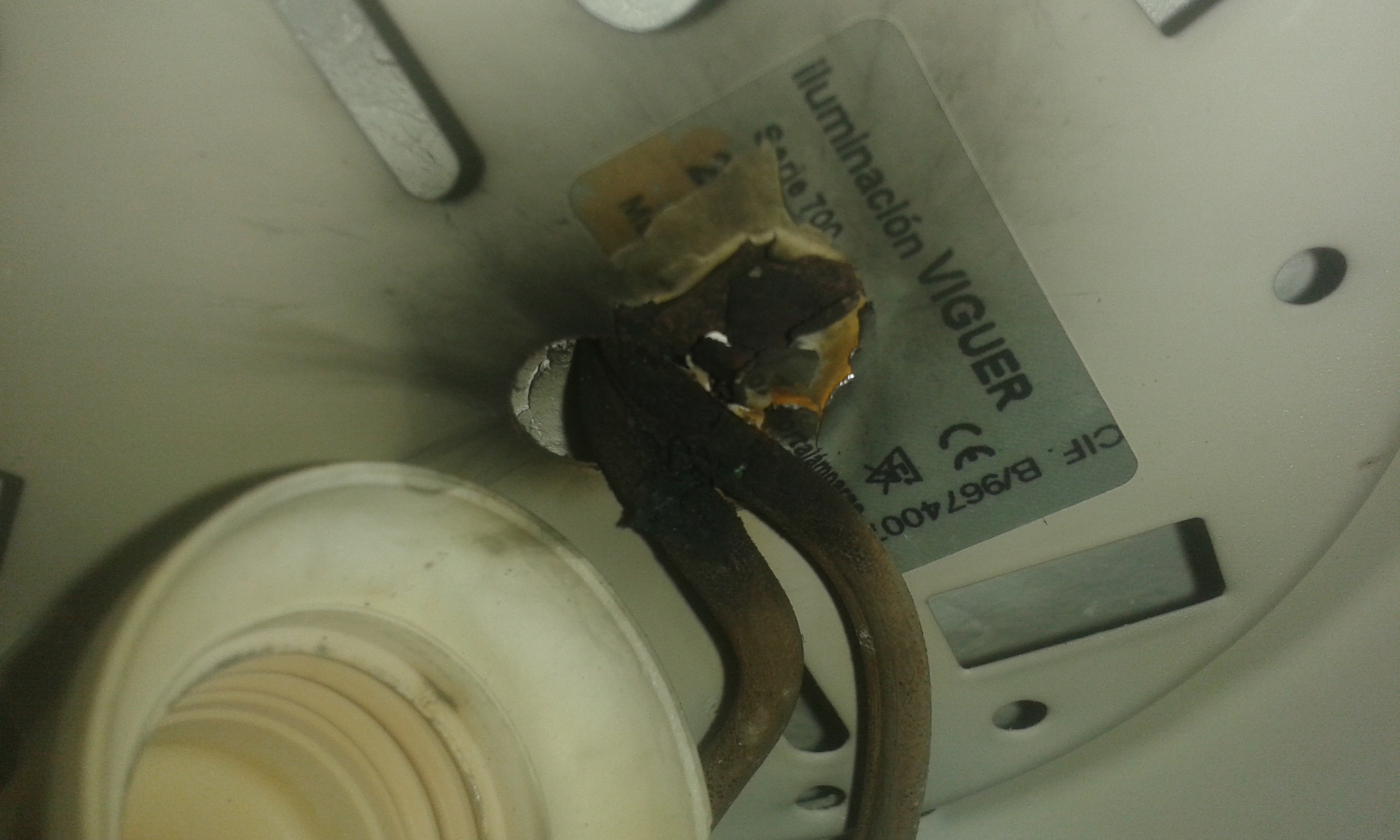

Hola, no tengo mucha idea de electricidad y quería preguntaros algo. Hace unos días empecé a oler algo raro en mi habitación, después dió un chispazo fuerte la lampara del techo, os pongo unas fotos para que lo veáis mejor, el cable se ha achicharrado hasta el techo y no sé como lo puedo reparar. cada vez que le doy al interruptor salen chispas y lo tengo que apagar. Creo que la salida del cable en la lampara está mal puesta, está demasiado cerca de la bombilla. Gracias por adelantado.

Vas a tener que cambiar los cables que van hacia la lampara por otros nuevos.
Probablemente hayas puesto una bombilla de las Vatios de lo que admite la lampara y por eso se hayan quemado los cables no por el consumo, si no por el calor que generan las bombillas incandescentes. Dudo que eso te hubiera pasado con una LED o Fluocompacta

Pues bien. Lo primero que tendras que hacer sera desconectar el automatico de la vivienda. Despues desconectar los cables del casquillo y quitar la lampara.
Ya teniendo los cables sueltos tirarles uno a uno un poco con suavidad a ver si tuvieras la suerte de que en donde esten conectados sobre un poco y te los puedas llevar a ti y asi sanearlos directamente sin tener que comprar cable.
En caso de que les tires a ambos y no den a mas pues ya tendrias que localizar a que caja de registro van, una vez lo sepas destapas la caja los localizas los cortas ahi y los sacas del tubo que va a la lampara.
Ahora necesitaras una guia y los cables lo compras en una ferreteria mismo. Una guia pasacables, y ya segun los metros que creas que hay compras X metros de cable unipolar azul y marron de 1,5mm.
Una vez lo tengas metes la guia por el tubo enganchas los cables a un extremo de la guia con cinta aislante bien cogidos que no se te vayan a soltar. Y bueno le vas tirando a la guia hasta que salgan por el otro extremo y ya los tengas pasados
Ya pones la lampara conectas los cables al casquillo y en la caja de registro empalmas los dos cables con los otros dos que ya cortaste anteriormente.

MUchas gracias, perfectamente explicado, ya tengo divisada la caja de los cables. Sólo me queda una duda, si puedo sanear los cables, ¿sería quitando lo quemado y poniendo cinta aislante?

La verdad yo no soy partidario de lo de sanear con cinta aislante. Me referia a que si le tirabas un poco a los dos cables y si salian poes ya cortarlos la parte quemada.
Pero bueno tambien puedes optar por poner cinta aislante a cada cable aunque no me gusta eso. Siempre puede quedar una parte del cable mal encintada y puede tocar el chasis de la lampara y al no tener cable de tierra es peligroso
