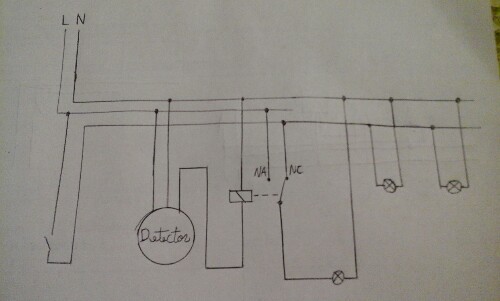

Hola, muy buenas,
Sobre todo, muchas gracias por su aportación, les cuento:
Tengo un interruptor que me enciende 5 lámparas en un garaje, quería instalar un detector de movimiento que me encendiera una de esas luces, de manera que me funcione tanto con el detector (solo se enciende esa luz) como con el interruptor (que se encienden las 5). Se les ocurre alguna idea?
Muchas gracias de antemano
FAO
Re: Encender lampara con detector de movimiento
14 Feb 2016, 18:10
Hola, necesitas un rele. Al rele debe llegarle a su contacto NC la fase del interruptor (que va a los demas focos) y al contacto NA la fase del circuito (que siempre tiene tension) y el comun del rele a la fase del foco. El detector activa la bobina del rele.
24 Feb 2016, 20:51
El que ha iniciado el hilo pedía encender las luces o bien todas con un interruptor o bien una sola con el detector.
Los contactos del interruptor y el del detector no pueden estar en paralelo, ni los focos, ya que siempre se encenderian todos.
La posibilidad que comenté es mantener el encendido por interruptor, pero en el foco que interesa encender con detector habria que instalar un rele. Al contacto NC le llega el retorno del interruptor a los focos, al contacto NA fase siempre en tension y el comun al foco, la bobina del rele la activa el detector.
Cuando se maniobra el interruptor se encienden los focos, al del detector le llega tension por el contacto NC. Cuando el detector se activa, este excita con su salida de fase a la bobina del rele y al foco le llega tensión a traves del contacto NA.

Yo lo había pensado asi.. Imagen

Bombilla Visto tu esquema el contacto del rele es commutado porque si lo haces NC NO si no apagas el interruptor aunque entre el detector seguirían encndidas las 5 bombillas. Corrígeme si me equivoco
