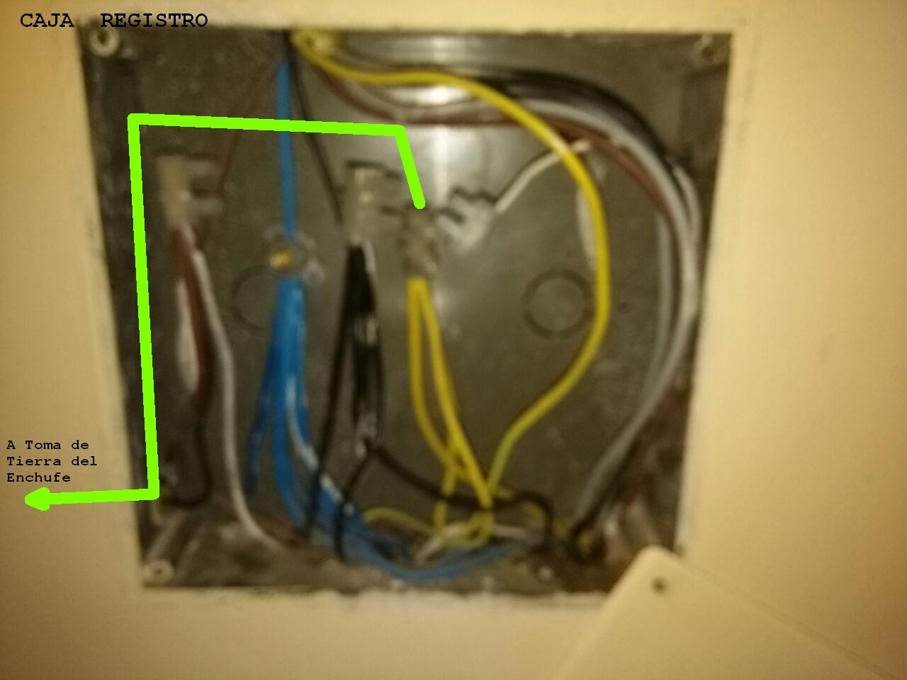

En mi vivienda tan solo tienen Toma de Tierra la cocina y los cuartos de baño.
Dado que tengo que sustituir varios mecanismos en los enchufes del resto de la vivienda, mi idea es ir poniendoles tierra a medida que los vaya sustituyendo.
El primero al que le tocaria seria a un enchufe de la entrada de la vivienda :
¿ Como habria que hacer ?. ¿ Valdria con pasar un cable de tierra desde la caja de registro al enchufe tal como pongo a continuación ?.
En caso afirmativo : ¿ Podria hacerse lo mismo desde otras cajas existentes en la vivienda ?.
Saludos y gracias por vuestra atención.

Hola, efectivamente debes poner un cable de tierra (verde amarillo) que vaya desde cada caja a cada enchufe que salga de cada caja. Si hay lineas principales entre cajas que no llevan tierra, será necesario añadirlo.
El cable de tierra debe ser de la misma sección que los de fase-neutro, generalmente 2,5mm2, aunque a veces hay quen utiliza 4mm2 sobretodo en las lineas principales.

Lo ideal seria poner un tierra de la misma sección de cada línea que tengas
Si no puedes poner tantos cables de tierra porque no tengas sitio en el tubo, lo ideal es que pongas 1 cable de la misma sección que la derivación individual por todas las cajas de derivación y de ahí ya reduces a 1,5mm para alumbrado, 2,5mm para enchufes etc...

Lo que yo hice en mi casa fue tirar una unica linea de tierra de 6mm2 exclusiva para horno y vitro y aparte tire otra de 2,5mm que pasa por todas las cajas de registro para los demas circuitos

Entiendo por lo tanto que tal vez lo mas operativo sea pasar un cable de tierra desde el/los enchufes que desee hasta la ficha con tierra de su correspondiente caja registro. La sección pienso que podia ser la misma que la de los cables de fase y neutro.

otra cosa es que el cable de tierra llegue realmente a la tierra....

Gracias por recordarmelo. Lo comprobaré con un polimetro ya que es lo que tengo.
