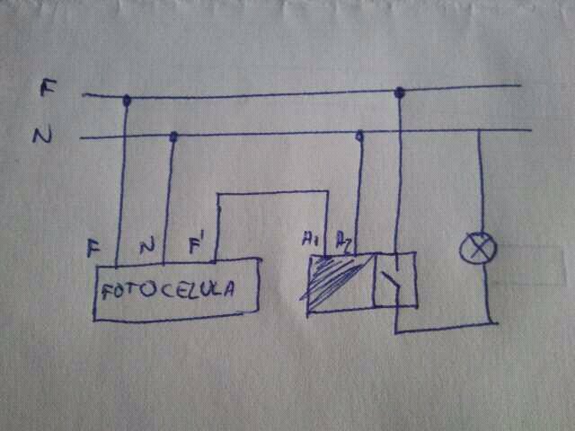

hola como estan miren tengo una fotocelula de tres cables y la quiero conectar a un contactor para encender las bombillas de una cochera, por favor si alguien me dice como seria la coneccion

Hola Kutral suponiendo que la bobina del contactor sea de 230v, haber si te vale este esquema.

gracias rocket ya lo e podido sulucionar con tu ayuda
