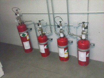

¿Alguien sabe que es esto?

Buenos dias, tiene toda la pinta de ser la extincion de incendios de un C.T (centro de transformacion)
Re: Bombonas
11 Ago 2014, 14:52
en centro de transformación solo he visto los soyuz, en salas de maquinas con calderas y salas de telecomunicaciones he visto botellas de co2(el dibujito verde que trae es el mismo de la foto) y gas halon respectivamente. Pero las botellas deberían tener el asa y protección en boca y esas botellas no la tienen. en la pegatina tiene que poner el componente que trae y el peso neto de este, sabiendo entonces si es un equipo de extinción o es otra cosa.

Re: Bombonas
11 Ago 2014, 19:41
si son bombonas de extincion de incendios, pueden ser de halon , u otros gases depende de lo k se kiera proteger y si esposible k halla gente al saltar la extincion para protegerlas no se puede usar halon , ni co2

Es un sistema centralizado y CANALIZADO de extinción de incendios. En algún lado tiene que estar la centralita
que lo comanda, así como los detectores iónicos en la sala, o cuadro, que estarán in situ
Lo mas probable es que sean de Co2 ya que el Halon hace años que no está permitido.

Re: Bombonas
11 Ago 2014, 22:25
El tener un sistema de extinción de incendios automatizado, en todos los cuadros eléctricos, es común en las grandes empresas
ya que con ello disminuye el monto que hay que pagar en la prima de seguro...
El sistema en si no es barato, ya que el Co2 lo hay que cambiar periódicamente, y los detectores iónicos tienen
una vida mas bien corta. Así mismo también requieren de un mantenimiento exhaustivo, comprobándolos periódicamente
con un spray que simula el humo. Pero a la larga resulta rentable por las reducciones de la prima del seguro, como apunto...
El emplear mas de una botella (como se ve en la foto) es debido a que una vez que se libera el mecanismo de disparo,
accionado por una electroválvula, este lo hay que rearmar manualmente y en ese periodo ya se agota la botella. Cuando las
botellas son "grandes" (de 200 Kg, como las similares del oxígeno industrial) estas se cuelgan de un dispositivo con el cual
se sabe si la botella se vació por una fuga (no quedaría memorizada la incidencia en la centralita de incendios), ya que acciona
un contrapeso que indica la anomalía...
Y como se dijo por aquí en toda sala cerrada donde haya este sistema de extinción tiene que haber una alarma óptica /acústica
ya que el Co2 desplaza el oxigeno y eso no se nota de ninguna forma... (bastante peligroso en las salas de CCM's y Control, cuando
se trabaja en el turno de la noche y se "echa una cabezadita"...)
