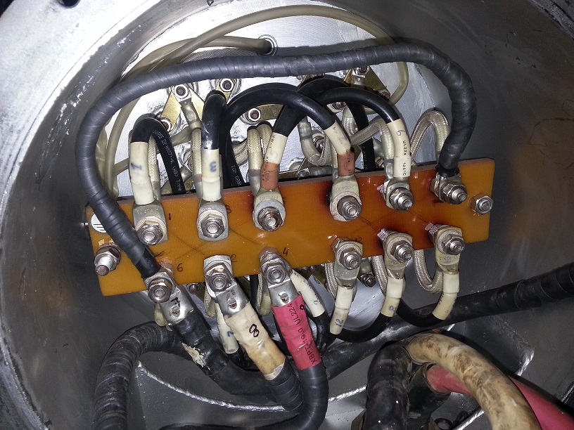

Muy buenas a todos litris, necesito de vuestra eléctrica sapiensa. Estos días estuve trasteando con un calentador industrial de agua conectado en estrella (trifásico a 440V), no es la experiencia en el campo de la electricidad una de mis virtudes, y tomando datos encuentro lo siguiente, cada una de las fases consume unos 90A, y a la hora de medir las resistencias encuentro que su valor es alrededor de los 3 Ohm, pues bien me asombro de que unas resistencias de tan poco valor den alrededor de 57 kw de potencia pero haciendo cálculos ( R=Vl/raiz3xI ) no se alejan mucho de la realidad. Y ahora mi preguntas son, ¿es común encontrar resistencias de estos valores en calentadores industriales? ¿en qué valores de resistencias suelen estar los equipos industriales con corriente trífasica?. Os agradecería expusierais cualquier tipo de experiencia en el campo. Muchas gracias a todos de antemano.
