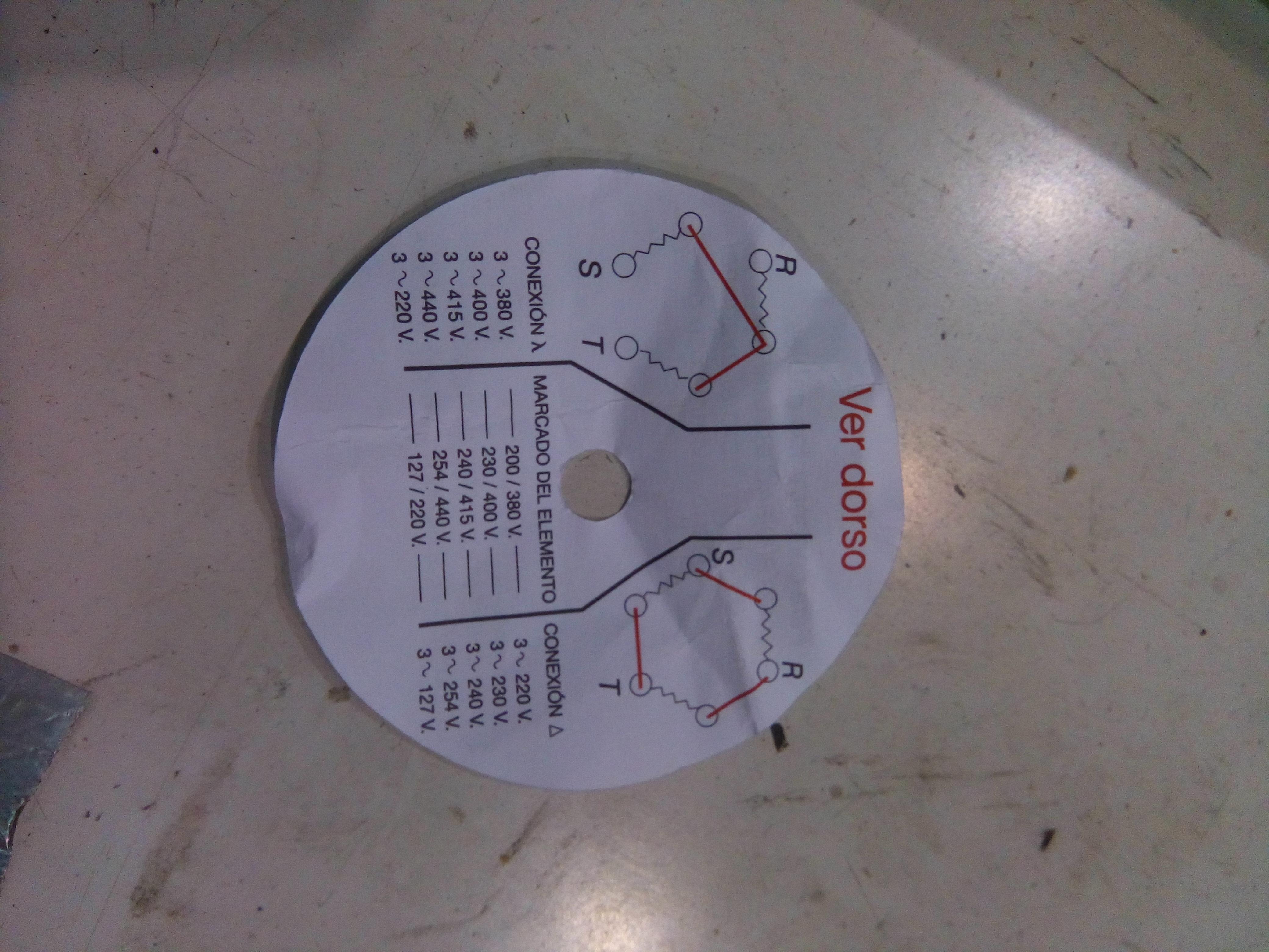

Hola:
Quiero aclarar un poco conceptos, con los que me estoy liando......
Tengo que conectar una resistencia(con 6 terminales, es decir 3 resistencias y otro en el centro que será tierra) sumergida en aceite, la conexion de alimentacion es de 400v. Primero he buscado las diferentes resistencias(60ohmios cada una), para conectarlas bien.
Tengo la opción de conectarlas en estrella o en triangulo, ya que me vienen las chapitas para poder elegir una u otra conexión.(yo las he conectado en triangulo)
Antes de liar con mis pensamientos prefiero preguntar y luego aclararme.....
Me gustaría saber las principales diferencias entre una conexión y otra. También me gustaría saber la potencia de la resistencia en cada tipo de conexión.
Gracias de antemano
