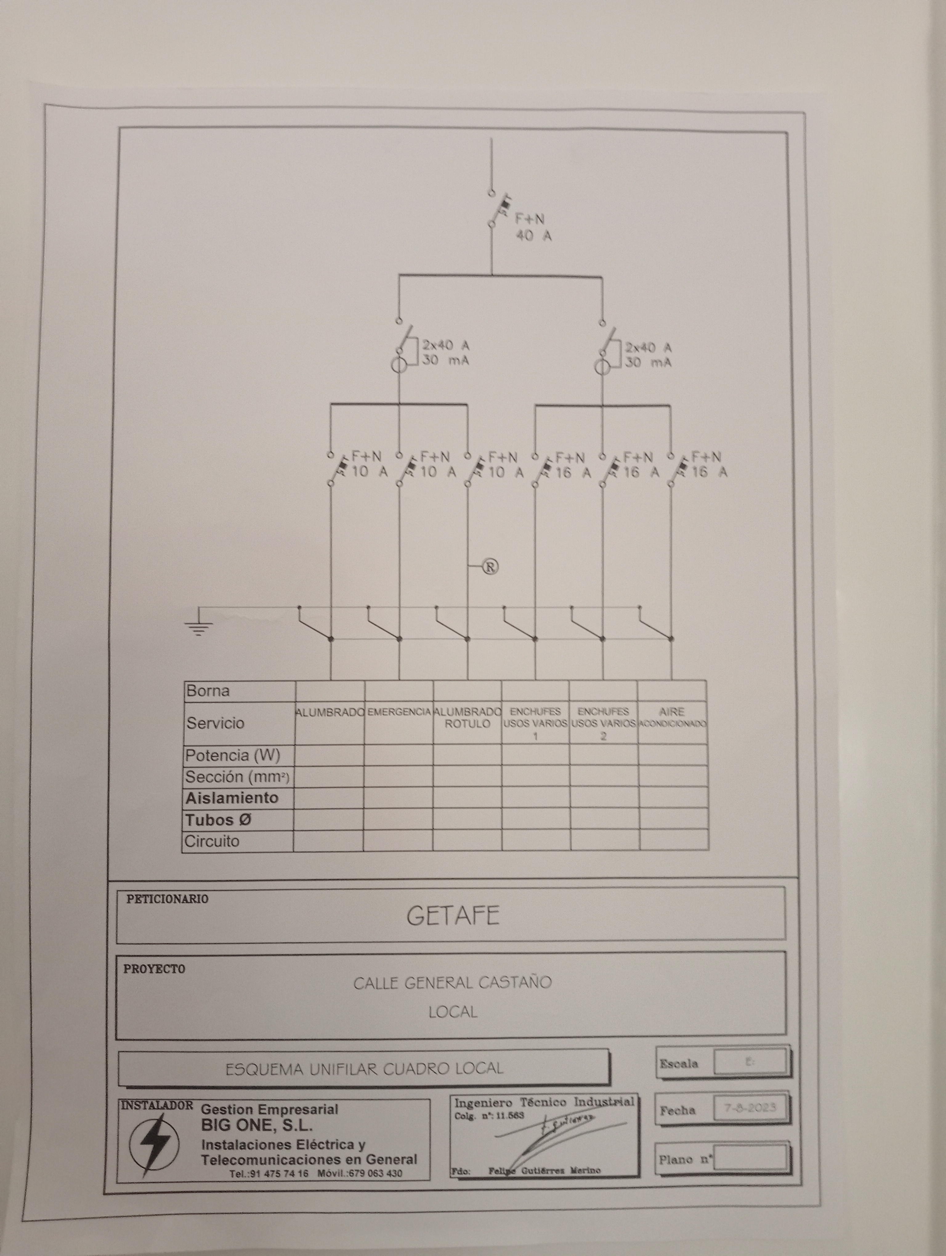

Añado esta foto, que se encuentra en la puerta del cuadro eléctrico. Por si puede servir de ayuda.

No creo que tengas derivado el a/a ni el circuito. Más bien pienso que es un error en la alimentación al equipo.
Supongo que te lo han dejado sin alimentación hasta encontrar el problema.
Es una estancia diáfana o tienes tres habitáculos?

Son tres habitáculos, uno de ellos, el de más potencia es para la entrada del local, y los otros dos para dos cabinas de unos 7'5 m2.

La cosa es que recién instalados los aires (hace como tres semanas y cuando el local ni siquiera tenía la instalación eléctrica cambiada sino que funcionaba la luz con un único interruptor "suelto"), los aires funcionaron bien, los tres, y además enfriaban bastante bien.
Por eso preguntaba antes, que si el aire acondicionado estuviera mal o tuviera un cortocircuito o lo que sea, al conectarlo al interruptor principal, el general, ¿debería también saltar?
Añado otra foto que acabo de encontrar y que no recordaba haberla hecho. Son los cables del aire acondicionado conectados al interruptor general, y ahí los tres funcionaban bien.

Afortunadamente sí. Parece que la instalación eléctrica de los propios aires estaba mal. Vino de nuevo el instalador con un electricista y estuvieron toqueteando hasta que empezaron a funcionar sin que saltase ningún diferencial. Les pregunté que cuál era el error. Su respuesta: - Secreto...
