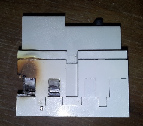

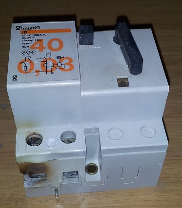

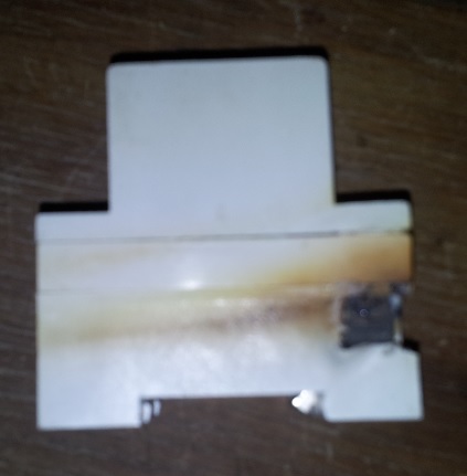

Efectivamente compañeros, a mi tambien me a pasado, hay que tener mucho cuidado porque un tornillo mal apretado, puede causar asta un incendio (en el peor de lo casos claro está)...
Os envio las fotos de un diferencial que cambié en una vivienda; El cuadro no se habrió en todo lo que llebaba la vivienda en construcción, que era unos 20 años... Y aquí el resultado...
(Las fotos las realice cuando ya limpie los restos del plástico que estaba quemado)

Estaría todo el cable derretido y más seguro que tuvieran problemas varios antes de que se cortará la luz...
Me ha prestado ver esas fotos porque ellas corroboran lo que he dicho anteriormente: la mayoría de los "cables flojos" no lo son tal
sino que son el resultado de un apriete excesivo, y esto es lo que les pasa al material de marca que se ve. Nada mas que los
aprietas en exceso "se pasa la rosca". No es un fallo de fabricación sino que lo es de la mala praxis de trabajar sin un destornillador
dinamométrico. Como comentario añadir que el un ID de Siemens eso sería mas difícil que sucediera ya que el tipo de conexión es
mas robusto. Pero como funcionamiento del ID es mas fiable el de Schneider que el de Siemens, en cuestión de voltajes...

Bueno en este caso.. no digo que estubiera muy apretado o poco apretado.... eso solo lo sabe quien lo instaló realmente...
En este caso, la vivienda aunque os parezca raro, no daba fallos... el cable estaba totalmente soldado a la propia entrada del diferencial (supongo que de la temperatura que llego a coger en su momento, soldado a la propia chapa).... Tambien os comento que el cable era rígido y tenía una especie de oxido...
Yo en mi opinión, lo que ocurrió en este caso es que, al no llebar un mínimo de mantenimiento, los tornillos se pueden desapretar por la misma temperatura que pueden coger las líneas... creo que ello fue así asta que se quedaría un poco olguero, empezaría a chisporrotear (de hay el quemado) y a partir de aquí se soldó el mismo cable a la propia platina de apriete del diferencial...
No pongo para nada en duda lo de que el tornillo estubiera muy apretado... y practicamente estubiera transrroscado.. solo os comento mi opinión...
Eso de los aprietes funciona igual que una garduña para ratones: te pasas "un pelín" con el apriete y no notas nada (obvio: si lo
hubieras notado ya estaría poniendo los santos el fila), pero nada mas que calienta un poco la conexión es suficiente para que se salte la rosca como si fuera el mecanismo de la garduña...
