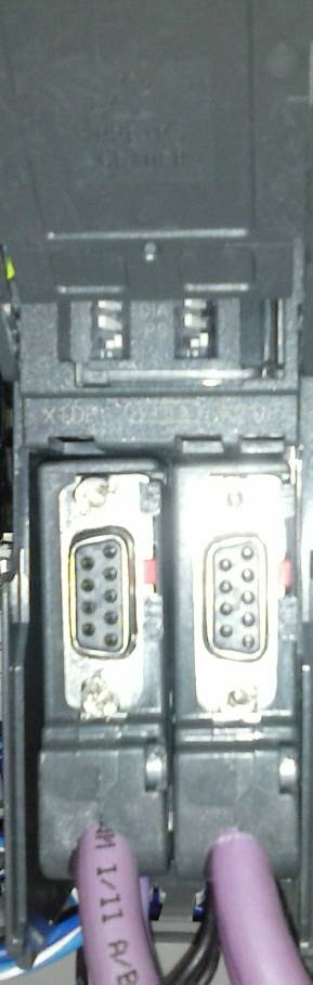

Añado:
El cableado de pena, así como el espacio reservado para el aparellaje. El cablear con hilo azul otra pachangada
al ser ese color el destinado al neutro. Los PLC se cablean con hilo violeta, aunque ese no es el caso...

Lo agradezco la información que ponéis, en la indústria donde yo trabajo estoy viendo que no les interesa formar los trabajadores. Sólo producción y producción, cuando hay una avería de algún repetidor o ip link, tardamos mucho en solventarla.
Seguiré mirando por mi cuenta, gracias.

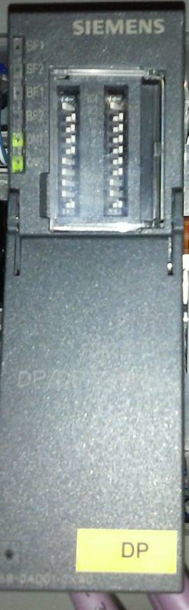

Aquí va otro componente que, ni idea, de lo que hace.
Re: Componentes en la indústria
12 Mar 2015, 09:13
Tarjeta de comunicaciones DP/DP Coupler. Te adjunto el manual

La función del coupler DP/DP no es mas que la de unir dos redes de profibus diferentes ,por ejemplo ,tienes un red del sistema de control principal y después una maquina que tiene su propia CPU independiente de la del sistema de control,pues con ese cacharro unimos las redes y podemos pasar información de una red a otra .Arriba en la parte superior con los switch le asignas la dirección de profibus de cada red
Si no recuerdo mal hasta 256 bytes ,al programarlo en la CPU(maquina) y indexemos en el HWconfig el coupler le pondremos en la direccion 0 que tenemos una tarjeta de 16 entradas digitales y al indexar en coupler en HWconfig de la CPU(sistema de control) en la direccion 0 le diremos que tenemos una tarjeta de 16 salidas digitales.
De esta forma con una simple tarjeta te evitas tirar multicables con señales digitales de un PLC a otro,y controlas la maquina desde el sistema de control.
