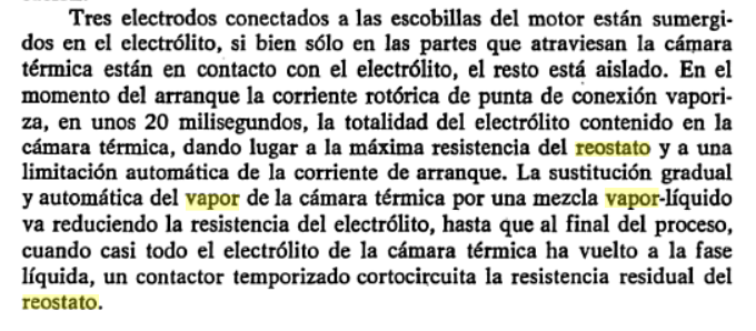

Nosotros arrancamos todos los motores de media tensión con reostatos,he de decir que muy rara vez han fallado,y el mantenimiento es bastante simple ,eso si hay que vigilar las curvas de arranque y de cortocircuito,para ver si el electrolito es el adecuado
¿Tenéis reóstatos de sosa? (reóstatos liquido-vapor)
Si ,ahora pq dices vapor??
Re: Trafo 50KV/6KV
23 Abr 2015, 12:57
Porque es así como funciona...al menos con los que yo trabajé, que eran de marca RLV. Uno
con los que trabajé era de un compresor de amoniaco , y otro de una aplicación ferroviaria de
un ferrocarril
Esta foto es de un libro, pero si reviso en mis archivos tengo información sobre ello, aunque hace
tiempo que mi mujer no tiene ganas de ir por aquella casa :(
