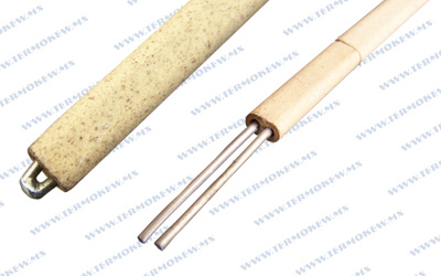

La soldadura de un termopar es bastante compleja, al tratarse de 2 metales de diferente punto de fusión: ni se puede/debe
añadir material de aporte y/o fundentes (aunque a veces se hace)
Al final la soldadura queda así

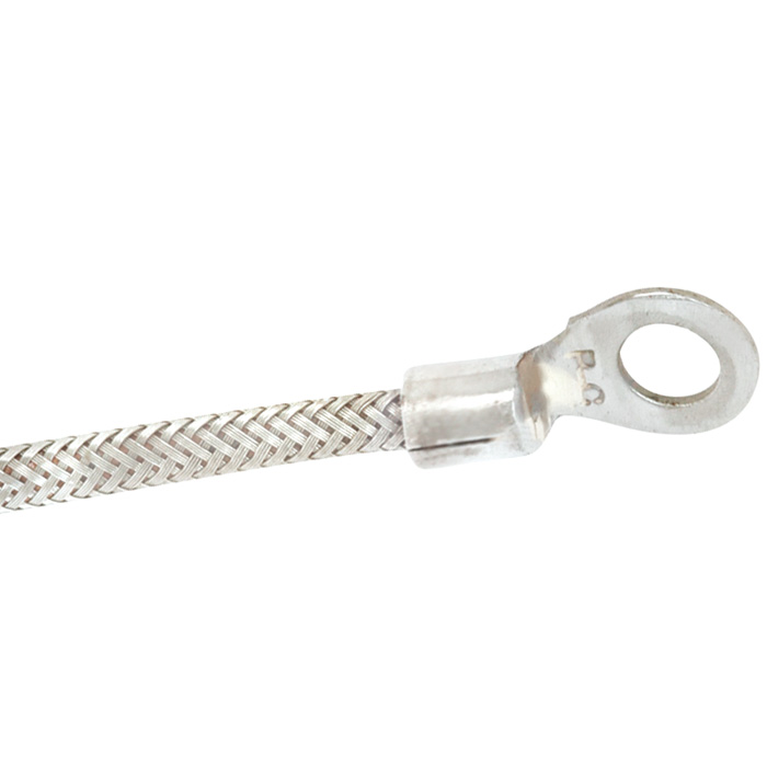

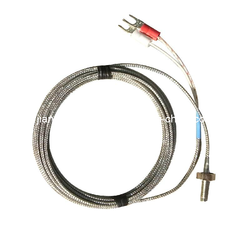

La cabeza final puede adoptar multiples formas, como estas

En esa cabeza final que tu mencionas estaría la union de los 2 metales,que puede tener la forma de una valvula(como muestra la 2º imagen adjunta; o puede tener la forma de esa lengüeta con un agujero en el medio(no se que nombre técnico recibiria) .¿Es correcto?
Mientras que en la otra tenemos un terminal blanco y otro rojo que procederían de dicha union. ¿estamos DE ACUERDO?
Yo interpreto que si tuviéramos que conectar ese dispositivo a un motor, para que nos indique su temperatura de trabajo, la valvula o esa lengüeta, irian a algún punto de la maquina que tuviera algún elemento acorde que permita enroscara (en el caso de la valvula).
Y las 2 terminales (blancas y rojas irían conectadas la medidor de temp que convierte el voltaje en una señal de temp.
¿Es correcto o me equivoco?

Eso que llamas "válvula" se llama TORNILLO
Y eso que llamas "Lengüeta" se llama TERMINAL
