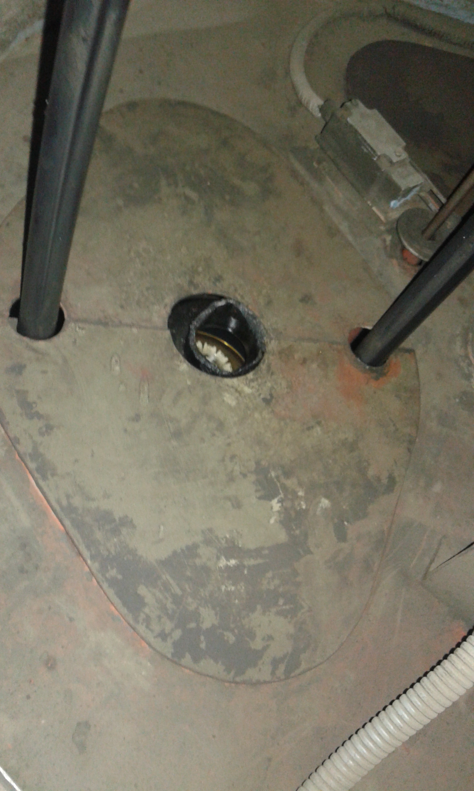

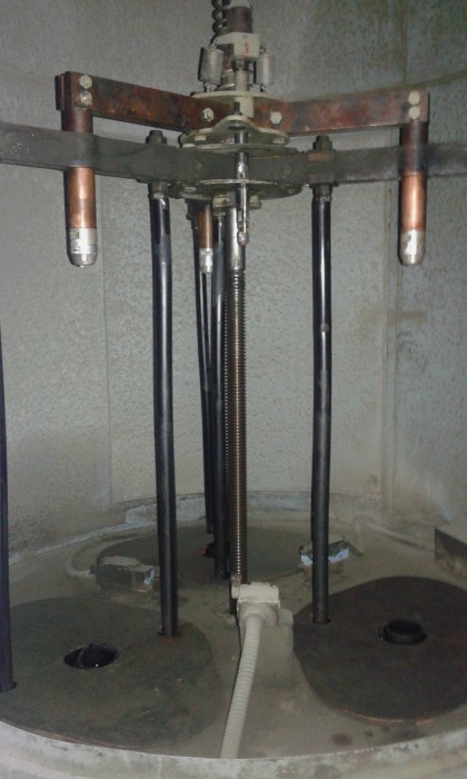

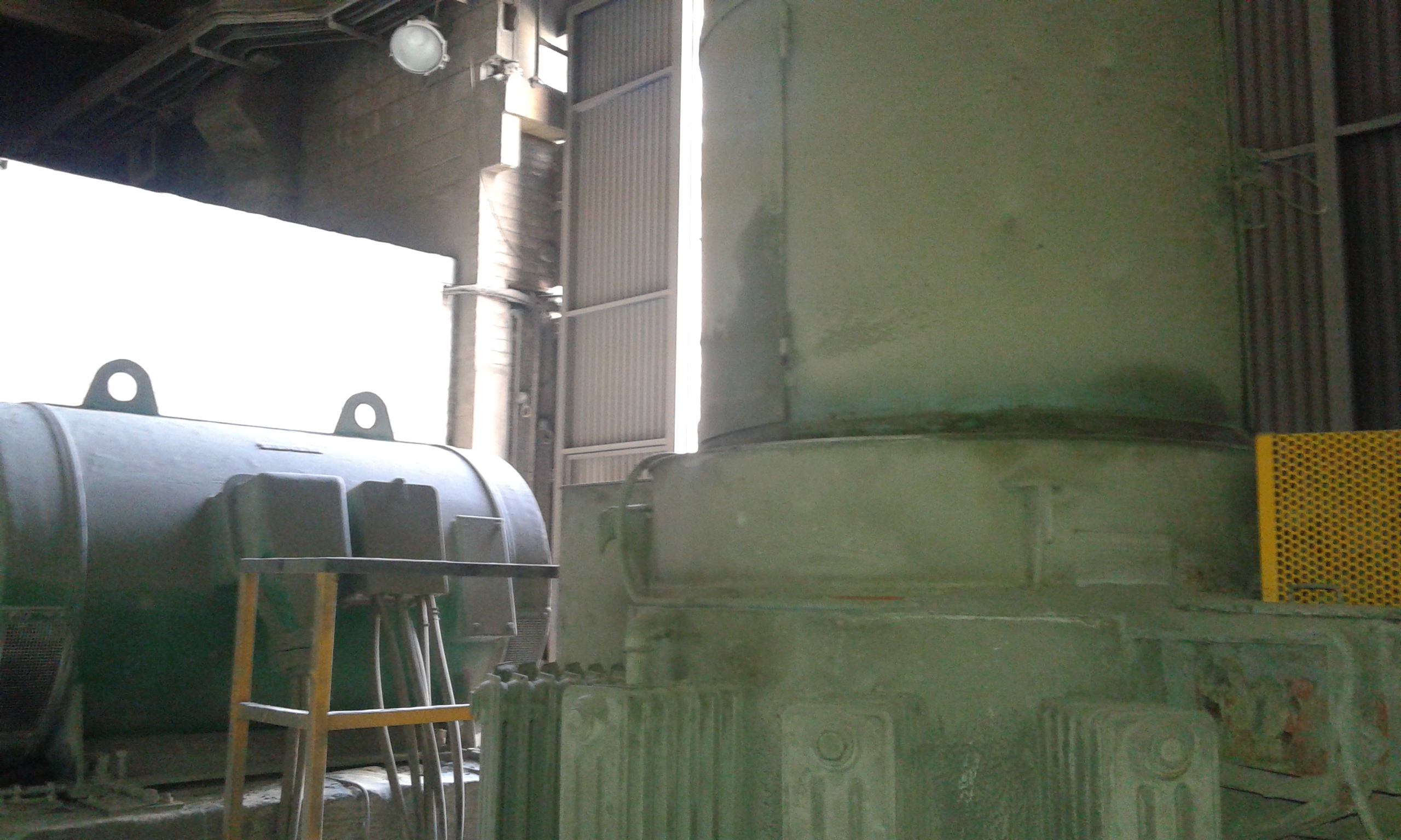

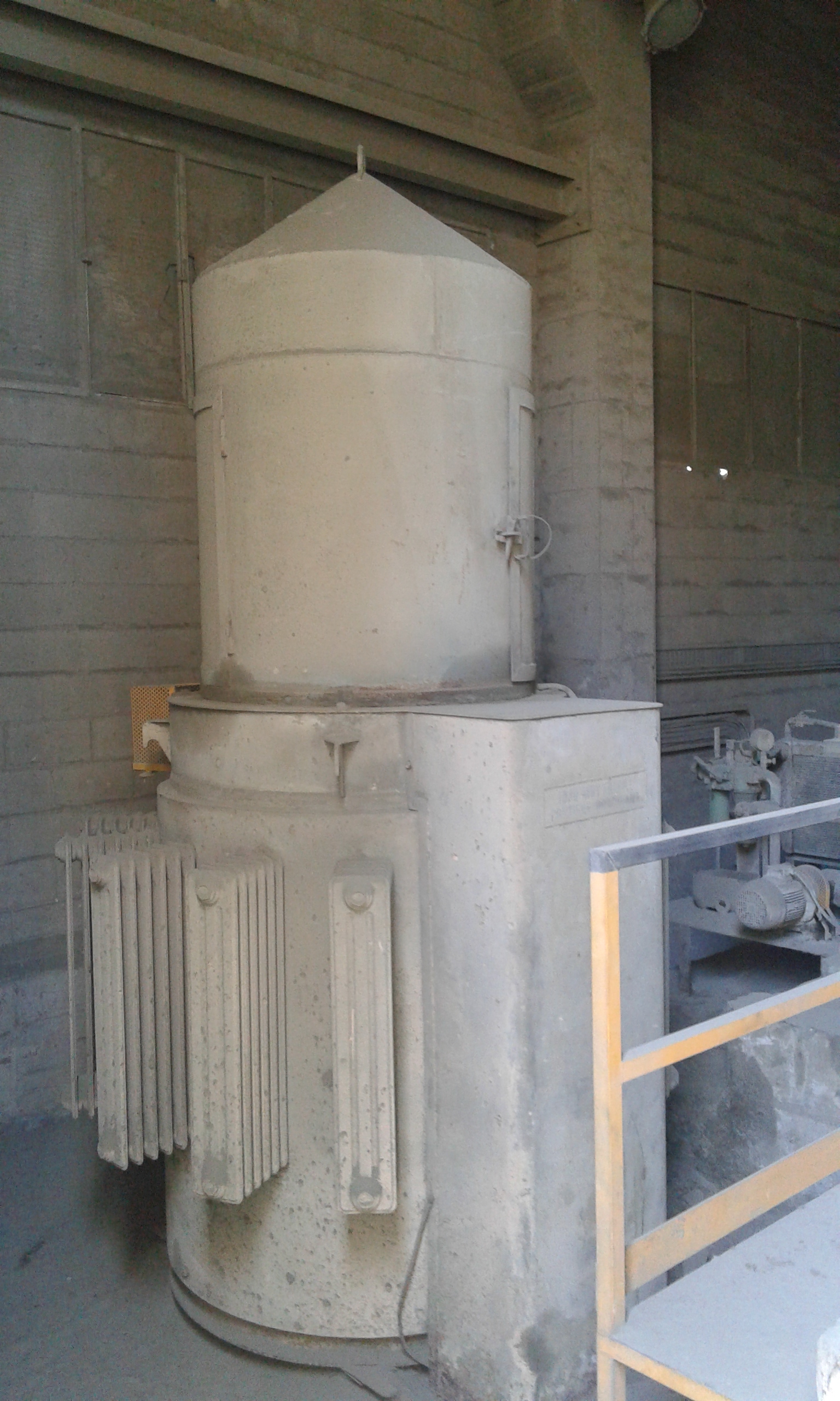

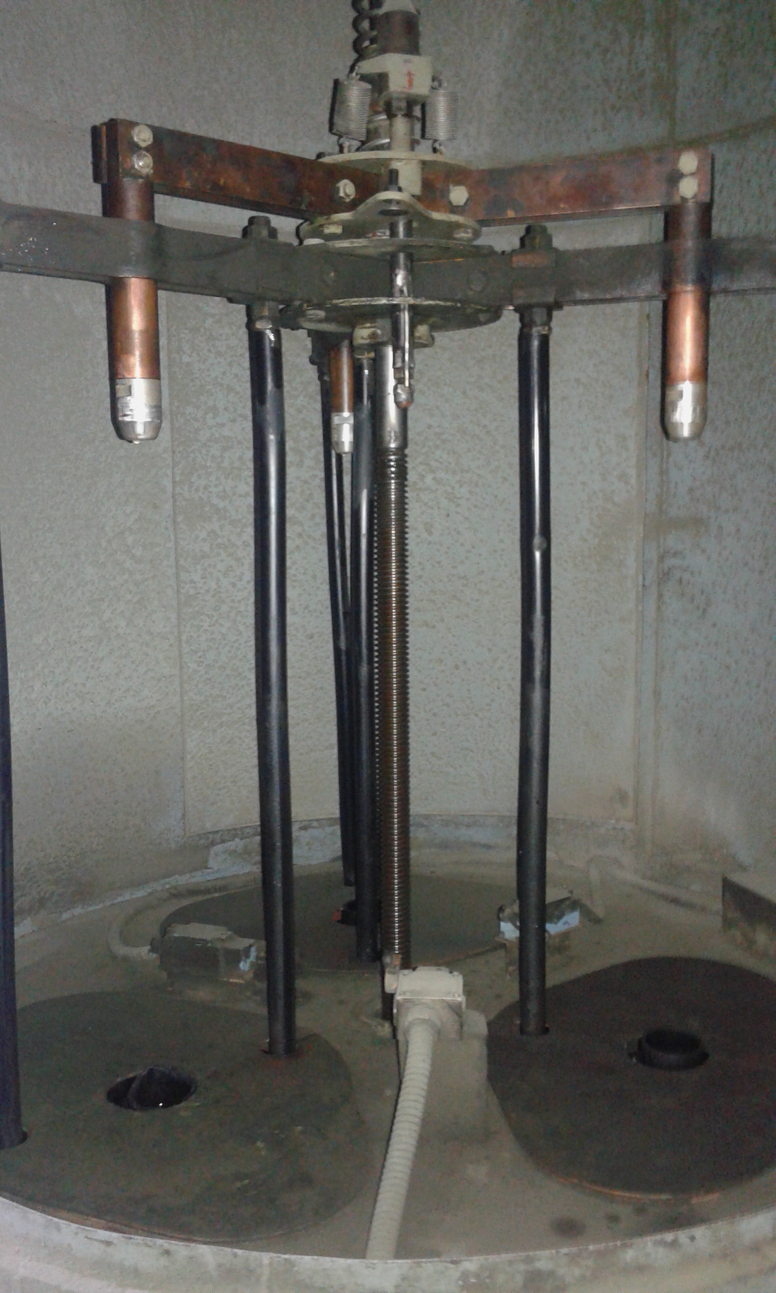

Hay van las fotos

¿No será de marca ARECHETA?
Randomize
Mensajes: 783
Re: Trafo 50KV/6KV
28 Abr 2015, 20:30
Yessss
Re: Trafo 50KV/6KV
28 Abr 2015, 20:46
Yessss
¡Pues tienes un buen aparato! (Ojo, no se valen segundas lecturas :mrgreen: )

Lo de los cines ¿Lo que ha puesto Randomize pero en pequeño? Yo los únicos reostatos que he visto en persona son los normales, transformadores toroidales regulables.
Randomize escribió:
Hay van las fotos
Estoy viendo las fotos y me preguntaba por donde van los cables, ¿es ese saliente que tiene el reostato por un lado (detrás del final de la valla)? Se supone que la pieza de arriba baja, entonces, hay algún motor que lo eleva, no? veo un eje central dentado.
Curioso aparato. Parece un transformador americano de esos redondos.

Ya nos pondrá Randomize la foto pero eso se mueve por un servomotor (en realidad un moto-reductor trifásico). También hay
otro sistema que lo que regula es el líquido (mediante una servo-válvula), pero nunca lo vi trabajar
