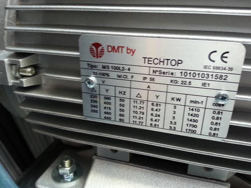

Zamora
Mensajes: 444
Ubicación: Lleida
Re: Tension motor elevada
14 Dic 2013, 19:02
Esta es la prueba
Zamora
Mensajes: 444
Ubicación: Lleida
14 Dic 2013, 19:03
18 Ene 2014, 21:43
Un motor entrega una potencia determinada a una tensión determinada. Si le disminuyes la tensión disminuye la potencia y la corriente (de ahí que se emplee el arranque estrella triangulo, donde arrancamos el motor a una tensión menor para disminuir la corriente pero entregando también una potencia menor). Para que la corriente disminuya tenemos que aumentar la tensión pero mantener FIJA la potencia. Un motor no es una bombilla, es una maquina que funciona con campos magnéticos y ahí el lio de formulas y conceptos va mas allá del típico P=I•V y V=I•R
Lo ideal es profundizar en el tema empapándose bien de electrotecnia, particularmente de magnetismo y electromagnetismo.
Lo práctico es creérselo, si a un motor le aumentas la tensión aumenta la potencia y la corriente y viceversa.
Pero en tu caso el aumento de tensión es despreciable (poco más de un 6%). Con toda seguridad el fallo te venga de otro sitio. Tratándose de motores monofásicos es más posible que se jodan los condensadores que el propio motor.
