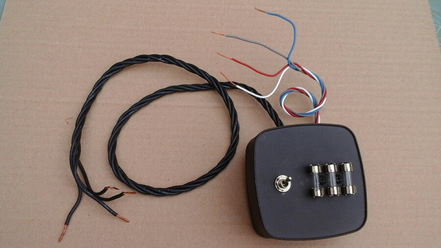

Ultimamente he estado haciendo pruebas con trifasica a poco voltaje.
1- Transormador triangulo - estrella, entran 220V y cada bobina da 6, 12 o 24V, que serian los voltajes de fase - neutro.
2- Interruptor con fusibles 3+N hasta 5A.
El transformador me lo dejé un par de dias en el exterior y con la humedad se ha oxidado un poco.

Ese trafo alli estaria conectado en estrella o triangulo?
La entrada serian los cables negros y la salida los de naranja ¿cierto?

Los cables negros serian la entrada al primario, mientras que los anaranjados serian las derivaciones de los 3 bobinados conectados en estrellas ¿es correcto?

Los primarios son los rojos y los de salida los negros. Si te fijas veras que los rojos son solo 3 hilos y el trenzado negro lleva 4 cables, aunque en la foto parecen 3.
El prinario esta en triangulo (en los bornes llegan dos rojos a cada uno) y el secundario en estrella, de ahi que hayan 4 hilos.

Esos aparatos , ¿los sacastes de algún artefacto eléctrico o los hicistes tu mismo caseramente?
