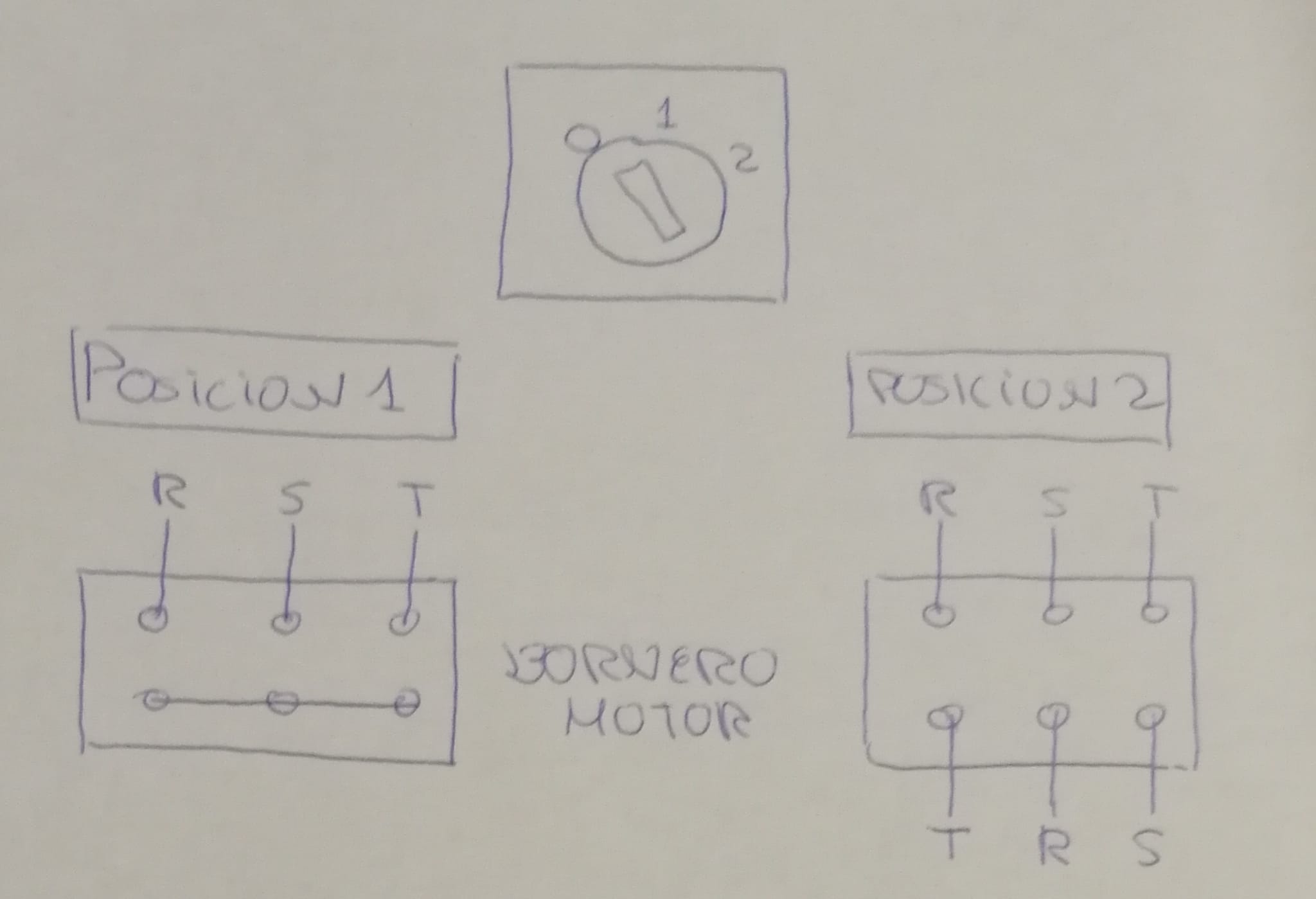

Hola a ver quien me puede ayudar.
Me he encontrado con un motor 2 velocidades, el cual es comandado con un interruptor de 3 posiciones:
0 motor parado.
1 motor v1.
2 motor v2.
La cosa es que este interruptor lo que hace es lo que indico en la foto 1.

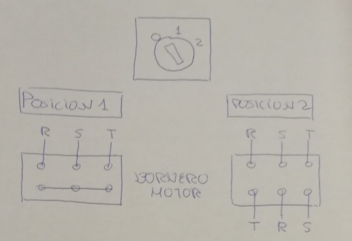

Pero yo tenía entendido que un motor 2 velocidades si conectaba según muestro en la foto 2.
Como es posible este motor, me lo pueden explicar.

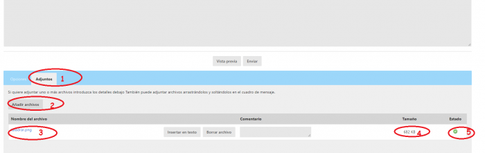

Tienes que reducir en tamaño de las fotos y seguir este proceso: si el punto 5 no se pone en verde es que pesa mucho

Re: Motor 2 velocidades
26 Ene 2022, 23:33
Paco2009 escribió:
Muchas gracias.
Ahora si han de llegar las fotos entonces.
Espero respuestas.
Es un motor DAHLANDER
Ojo al dato que la conexión puede variar a la de la imagen (si no indica la conexión en la placa características mira a ver si esta grabada en la tapa de conexiones por dentro)
De todas formas viendo este esquema genérico ya te puedes hacer una idea, y con el polímetro ver cuales son las tomas medias de las bobinas
26 Ene 2022, 23:52
Si esa es la teórica como I dica a yo ta. Bien, pero el selector que lleva hace la conexión que te I dicho. ¿ Como es posible?
27 Ene 2022, 08:46
Buenos días, ese selector es un conmutador de levas. La característica principal de estos conmutadores es que realizan la maniobra en el propio dispositivo. Seguramente al conmutador llegan los seis hilos correspondientes a los seis polos de los devanados del motor.
