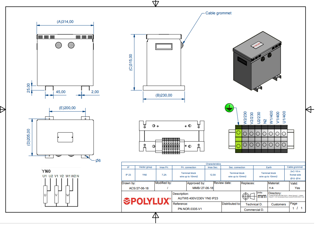

Compre a través de wallapuff, un transformador que el vendedor me aseguró que lo utilizaban en un bar para alimentar una campaña de extracción de 380v conectada a 220v ya que no tenían instalación de trifásica, cuando fui a recogerla vi en la placa que la entrada primaria son 400v y la secundaria 230v.
Creo que para lo que quiero no me sirve, pero por 40€ que me costo decidí quedármela por si acaso.
La pregunta es este tipo de transformador funciona en las dos direcciones??

Saca una foto de la placa y cuélgala aquí (ten en cuenta que la foto no puede tener mucho peso)

espero que se vea bien la foto...

Se trata de un autotransformador TRIFASICO, y es reversible (como todos los transformadores que no tengan un diseño específico), Con el puedes alimentar a 380/400 V, que te dará los 230/220 de salida , y viceversa. . Lo que no puedes hacer (que creo es lo que pretendes) es alimentar en monofásico por una de sus entradas y sacar trifásico por la otra
Posiblemente no le llegues a encontrar aplicación, pero por 40€ fue una buena compra
