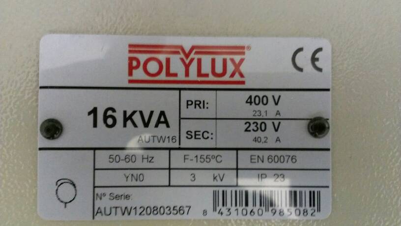

Necesito elevar la tensión para alimentar un equipo de aire acondicionado que necesita 400V+N. En el cuadro eléctrico dispongo de corriente trifásica 230V+N.
He elegido el siguiente autotransformador reversible trifásico:
http://www.polylux.com/familia/autw_aut ... icos_ip_23
En las bornas de conexiones del autotransformador tengo 3 bornas con indicación 230V, 1 borna que indica N, y 3 bornas que indican 400V.
Tengo claro que las 3 fases de entrada de corriente son las bornas de 230V y las de salida son las de 400V.
La duda es la siguiente:
En la única borna del Neutro que tiene el transformador. Unicamente debo conectar el cable Neutro del equipo de aire acondicionado, o debo de conectar también en la misma borna el cable que me viene del cuadro eléctrico principal?

que tension tienes entre fases? entre fase y neutro tienes 230?
ese trafo no te sirve, la configuracion a 230 es en estrella, 230v + neutro mientras que en el secundario seria en triangulo, 400v sin neutro

La tensión del cuadro eléctrico entre fase y neutro es de 127V y entre fases 230V.
Esta es la placa de características del transformador.
Que necesitaría para poder tener tensión trifasica 400V+N??

pues un trafo que tenga conexion estrella "Y" en el primario y secundario, usea, 230v +neutro y 400v y neutro.

Estas son las conexiones que hay en el transformador:
Si conecto sólo las 3 fases de 230V al primario, (sin conectar el neutro que viene del cuadro eléctrico principal).
¿no obtendre 400V entre fases del secundario y 230V entre fase y neutro?
Es que si el trafo no sirve para mi uso, no entiendo para que sirve el neutro?

He llamado a Polylux, y tema solucionado.
Describo a continuación por si algún día alguien tiene una consulta igual.
La conexión a Neutro es común.
En la misma borna se conecta el neutro del cuadro eléctrico y el neutro de la carga (en este caso el equipo de aire acondicionado).
Gracias y un saludo!!!

Efectivamente, en un autotransformador la entrada y la salida no están aisladas galvánicamente. El neutro es común para la entrada y la salida.
Incluso, puedes dejar el neutro de la red de entrada sin conectar, por si no hay neutro disponible en la red de alimentación o si hay mucho desequilibrio en la tensión de entrada.
