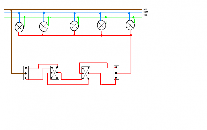

como puedo instalar interruptores para varios focos y en dif
21 Nov 2012, 00:17
solo deseo saber como instalar un interruptor para varios focos y en diferentes lugares que esten ubicados los interruptores para apagar y prender donde yo me encuentre mas cerca y asi no tener que buscar el unico interruptor para encender y apagar las luces. GRACIAS TOTALES

Re: como puedo instalar interruptores para varios focos y en
21 Nov 2012, 15:38
tienes que montar encendidos conmutados o un telerruptor, en ambos casos te costará un dinero porque las comodidades no salen nunca baratas, je, je, je,
21 Nov 2012, 17:58
fontelitri, no lo asustes. :lol:
Si a dia de hoy casi estan al mismo precio los interruptores que los conmutadores.
Eso si los conmutadores de cruce si salen mas caros, por eso se recomienda que si son tiradas muy largas y son mas de 3 encendidos diferentes, pensarse lo del telerruptor o las pastillas de regulacion que salen muy baraticas, ademas de que se colocarian pulsadores. Es el mecanismo mas barato y sale mejor de precio.
Ya depende de los puntos que tengas pensado controlar y desde cuantos sitios tienes pensado encender.

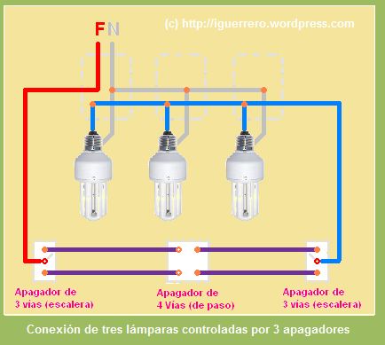

21 Nov 2012, 19:48
tal ves este esquema te sirva amigo para lo que quieres..hacer ojala te sirva,,o este otro amigo
