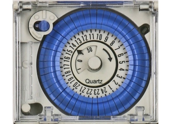

hola a todos mi problema es que quiero hacer un cuadro digamos en el que tengo que instalar varios temporizadores , pero quiero usar temporizadores que queden por fuera de la caja algo como mando en la foto.

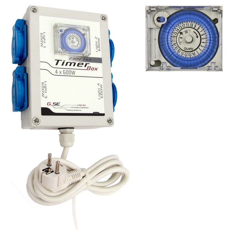

quiero hacer algo similar a esto en una caja estanca pero el temporizador por fuera y los mecanismos por dentro.
pero no se como pedirlo o como buscarlo, agradeceria que me ayudasen

Ese tipo de relojes llevan accesorios.
Un accesorio permite montarlos sobre carril DIN, que no es tu caso.
Otro accesorio permite montarlos directamente en superficie, que tampoco es tu caso.
Por último disponen de otro accesorio que permite montarlos en un hueco practicado en el cuadro, como parece ser que tu necesitas.
Busca en la marca ORBIS y elije aquel que se adapte a tus necesidades, pues los hay con una y dos esferas y a su vez con programación horaria y semanal.

gracias sacra es exactamente lo que buscaba.

En vez de caja estanca puedes utilizar un cuadrito estanco el carril DIN va muy bien y casi todo el material se acopla al DIN incluso puedes montar un termico o diferencial de proteccion y en la parte de abajo puedes montar unos enchufes como los de la foto!
