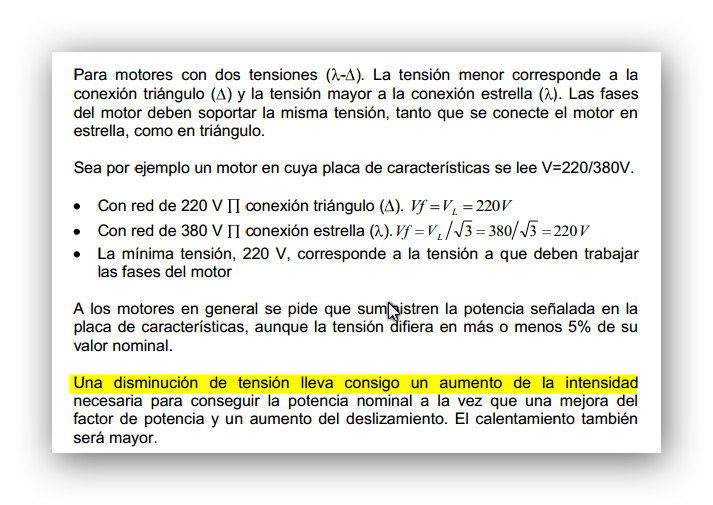

Cuando un motor eléctrico debe entregar una potencia mecánica concreta, si disminuye la tensión debe aumentar la intensidad. Un motor no es una resistencia, y mucho menos lineal.
Otra cosa seria el alumbrado u otros receptores que si que en una bajada de tensión también demandaran menos potencia y menos amperaje.
Cualquier libro de electrotecnia te lo deja claro.
D4V1D
Re: Tension motor elevada
24 Oct 2013, 21:50
En el texto habla del caso en el que se reduzca el voltaje, no de lo que pasa si aumenta.
Me reafirmo en lo que digo 3 mensajes mas arriba.
