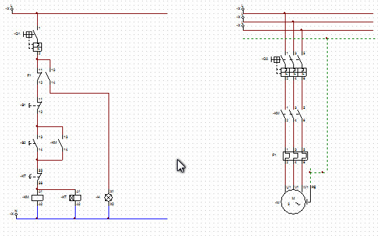

Hola a todos, como no veo apartado de presentaciones, me presento aquí ya que también os quiero hacer una consulta de este apartado. Veo que hay verdaderos "chispas" de la electricidad en este foro y siempre me gusta de aprender de estos, por esto he decidido registrarme, si yo puedo ayudar en algo también aportare mis pequeños conocimientos, soy mas del ramo de la fontanería, pero también he tocado la electricidad.
El tema es el siguiente: necesitaría que alguien me facilitara el esquema eléctrico de como conectar un ventilador industrial trifasico de 380V y que tiene un consumo de 4500W, pero que tiene que funcionar con un pulsador de marcha y durar alrededor de 2:30 h Al llegar a las 2:30h tiene que pararse solo y al volver a pulsar el pulsador de marcha, de nuevo seguir la misma operacion 2:30h horas mas.Si se quiere parar antes, se tiene que poder hacer, pero al volver a pulsar de nuevo el de marcha, tienen de ser 2:30h de nuevo. No se si me he explicado bien? Aprovecho tambien para Felicitar el Año Nuevo 2014 a todos los foreros de Foroelectricidad!!

... Haces un marcha/paro "normal" para un contactor y pones en paralelo con su bobina un relé temporizado "a la desconexión"
El contacto de salida de este relé lo utilizas como contacto de "memoria" del marcha/paro. Pero casi mejor que le encargues este trabajo
a un electricista, que no sepa de fontanería, que ya veo yo que esto de la electricidad no es lo tuyo :roll:

Aquí tienes el esquema con un relé temporizado a la "conexión".
Pero como te han dicho, si no lo has hecho nunca, mejor que lo haga alguien con experiencia.

... Correcto: aunque hay que cerciorarse previamente de cómo "bascula" el temporizador ya que, dependiendo del modelo, los contactos
cambian al recibir tensión. De ahí que apuntara lo de poner el contacto temporizado como "memoria" con el pulsador de marcha...
Así mismo en lugar de un magnetotérmico "común" (Q2) colocaría un GV2ME... y no colocaría relé térmico (F1)

Hola muchas gracias a Hefner y Gambier39 por las respuestas, indicaciones, consejos y el esquema. Mirare de montarlo, el hacer cuadro de paro marcha no me es problema, porque ya he montado alguno, pero esto lo veo mas complejo, de todos modos para todo hay una primera vez, intentare hacerlo y ya os explicare... Lo dicho agradezco vuestras buenas explicaciones.
