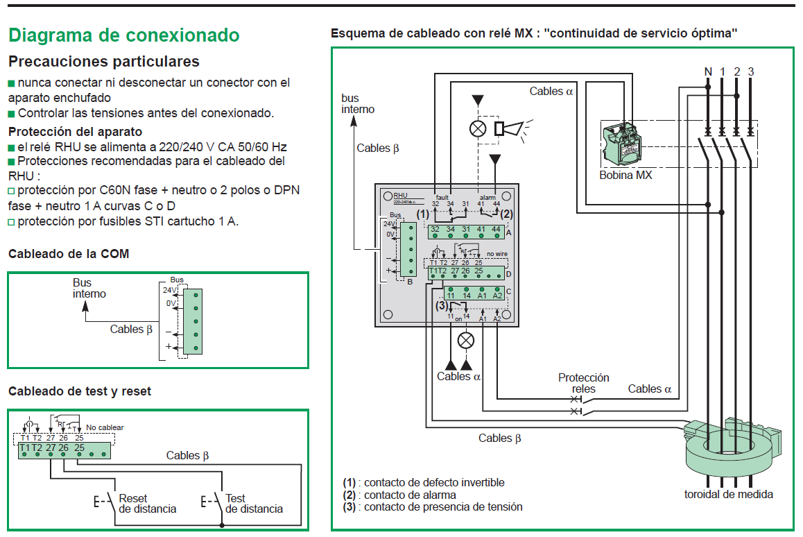

Hola, me surge una duda que queria comentar, imaginemos un cuadro de control de motores en el cual tenemos un interruptor general con su bobina de emision conectada a un rele diferencial que lleva su toroidal con las 3 fases y el neutro. Este rele diferencial he visto que en ocasiones se alimentan despues del interruptor general y en otros cuadros antes del interruptor general.
La duda, que montaje es el correcto ? tecnicamente los dos cuadros tienen proteccion diferencial, pero en el que esta alimentado antes del general si se produce un disparo sabemos si se ha producido por sobreintensidad o por fallo diferencial ya que ante el disparo seguimos teniendo alimentado el rele diferencial y podemos ver si ha sido el , el que ha producido el disparo.
En el otro caso ante el disparo el rele diferencial se queda sin corriente y no sabemos si ha sido por sobreintensidad o por fuga.
En los cuadros que los alimentan antes he visto que los suelen proteger con un magnetotermico curva c de 10A y un diferencial 30mA desde fase y neutro. ¿es correcto esta proteccion viniendo directa de la linea de entrada del int.general de 300 o 400A o bien 600A etc,? ante un cortocircuito o fallo del magneto se podrian fundir los cables siendo de una seccion de 1,5 o 2,5 como maximo?
que opinais?

¡Coooño, por fin una pregunta guapa!
Pues el relé se alimenta "aguas arriba" del interruptor, y se protege con "un buen disyuntor". Quiere decir esto que el proyectista
de la instalación habrá calculado la intensidad de cortocircuito que hay en ese punto y en función de ello habrá elegido la protección
Da buen resultado el colocar un GVM (disyuntor de motores) en lugar del magnetotérmico "corriente"
Con respecto a la sección del cable lo "habitual" es colocar hasta la protección 6 mm2 y utilizar cable de doble aislamiento. No es necesario
colocar otro diferencial para esa alimentación ya que la protección diferencial exigible es "aguas abajo", o sea en la salida de los motores
Y en relación a la duda de "quedar pegados" decirte que la diferencia entre "interruptor" y "disyuntor" es que en estos últimos, por su construcción
electromécanica, los contactos nunca pueden quedar pegados, aun volando por los aires
Te adjunto un esquema de conexión. No sé si es el aparato que tienes, pero este es muy bueno

Yo suelo alimentarlos aguas arriba y en algun caso que no dispongo de neutro, aguas abajo, ya que pongo un transformador de 380/220v para el rele diferencial y otra maniobra de 220v que precise.
Pero alimentarlo aguas abajo no es lo adecuado pero tampoco incorrecto del todo, no ? Esta claro que
si fuera un cuadro de distribucion de lineas si o si debemos alimentar los reles diferenciales aguas arriba,
pero en cuadros que haya aguas abajo sobre el cuadro de lineas, pues como que ya no es tan importante
o la normativa obliga a que sea aguas arriba? lo desconozco
El que suelo utilizar es el RGU10 de circutor, tambien Fanox y algun otro de siemens, como bien dices si
ponemos un disyuntor nos curamos en salud ya que por ejemplo los 3rv2021 de siemen que suelo gastar
para motores se te van a 100Ka de poder de corte (nada que ver con la de un magnetotermico).
Lo de no poner diferencial en la alimentacion del rele no sabia que no era necesaria, tengo dudas ante eso (aunque yo la pongo pensando en que era necesaria ante una manipulacion y contacto a persona, sino nos quedamos sin proteccion diferencial, ya que la de aguas arriba de poco serviria ante un contacto indirecto)
Saludos,
No, incorrecto no es, pero ante un disparo te quedas sin la visualización, con lo cual no puedes discernir el fallo
como bien dices si
También hay magnetotérmicos con buen poder de corte, pero el disyuntor es lo ideal por su facilidad de
conseguir
En relación calidad/precio/prestaciones el mejor del mercado
Como ser necesario no lo es, al igual que tampoco lo es para los trafos de mando, voltímetros y etc. La protección diferencial es para
las líneas que salen del cuadro. Que tenga esa protección nunca está de mas, pero exigible no es...

Todas las protecciones son pocas, pero entre lo "exigible" y lo "racional" hay un abismo. La legislación no exige que ciertos circuitos tengan
que tener esa protección (caso como también pueden ser las bobinas de mínima tensión de los interruptores automáticos) . En un cuadro
hay ciertos elementos que nunca se podrán proteger por muy bien que se hagan las cosas: el cableado aguas arriba del ID nunca estará
protegido y en cambio es accesible. Así mismo cuando montas un repartidor tienes una protección contra cortocircuitos aguas arriba, pero
esta es superior a la intensidad individual de cada conductor que sale de él. Por eso hay que pensar las instalaciones con cierto raciocinio y
no liarse la manta a la cabeza poniendo aparellaje sin ton ni son...
