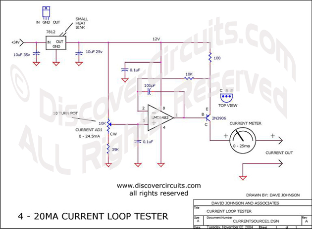

Buenas, tengo una duda a ver si me podeis echar una mano.
Tengo una bateria de 24v Corriente nominal 34 amperios, capacidad 170 Cha.
Como puedo saber la potencia de un potenciometro que quiero conectar a la bateria?
Gracias.

Trabajo con trenes. Estos tienen la batería de la que te hablaba antes. El tema es que para realizar una serie de pruebas y comprobaciones en el sistema de freno del tren (BCU), necesito simular entradas de 4-20ma (esto lo simulo con una fuente de alimentación externa). Ya que el tren me proporciona una tensión de 24V, quisiera usar esto para simular las señales de miliamperios que necesito y así me ahorro tener que llevar al fuente de un sitio a otro.

Hola:
Se ve que hace tiempo que no tocas la electricidad y ahora me explico yo el porqué los trenes nunca paran en el
sitio que les corresponde en los andenes :mrgreen:
Bromas aparte eso que quieres hacer no se puede hacer directamente con un potenciómetro, pues al variar la resistencia
varías la tensión a la par de la intensidad, y aunque los dispositivos analógicos funcionan con un rango amplio de tensión
(de 10..30 VDC promedio) ese procedimiento no es valido en absoluto
Además por lo que veo haces esas comprobaciones "a pelo" es decir completamente manual, cosa que tampoco es práctica
Lo que debes hacer es proveerte de un generador de mA, que es un aparato autónomo que te proporcionará valores contínuos,
valores fijos valores escalables, rampas etc. etc.
Así que dile a tu empresa que te lo compre

Las "maletas" son para viajes largos, para "trenes de cercanías" lo que se utiliza es la mariconera de mano. Equipos para generar mA, o V, los tienes bien baratos, que no necesitan tensión externa para nada. Así que olvídate de la batería: la puedes necesitar para comandar el servo, pero para general la señal no se necesita
Generadores de esos los tiene todo el mundo (Fluke, entre ellos) pero si no hay dinero los hay bien baratos
http://es.aliexpress.com/item/Drop-ship ... 82009.html
Si investigas por esa página los verás con mayores prestaciones (como por ejemplo generar mV para simular termopares)
Que no te preocupe gran cosa su precisión, pues lo suyo es colocar siempre otro mA, en serie, que es el que tiene que estar contrastado
Y si eres "manitas" te puedes hacer uno. Te adjunto un esquema
Referente a lo que comentas del cargador te dejo que lo pienses, que ya veras cómo das con ello. Eso sí, lo que no citas es si ese servomecanismo es "activo" o "pasivo" es decir si la tensión de comando la genera él o es otra señal externa (en algunos generadores existe esa posibilidad)
