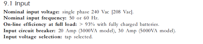

Ahondando en el tema decirte que un UPS "normal" de 5 KVA necesita un automático en
cabecera de 30 A, debido a la corriente de conexión (Inrush) de la que te hablaba antes, tal
y como puedes ver en la foto. Mira a ver si tienes el manual de ese aparato o dime la referencia

En la información que adjuntas no trae la In: si fuera mal pensado podría decirte porqué, pero lo vamos
a obviar, aunque si quieres te lo digo. Si te fijas en la foto anterior veras que el UPS de 3 KVA necesita IM
de 20 A, por tanto el que tienes no sería valido. Aunque en honor a la verdad lo que prima es la curva de
respuesta del IM ya que la corriente de conexión en esos aparatos es elevada
Si analizas tu caso ves que el IM dispara durante la conexión del UPS, y no en funcionamiento normal, ya
que ahí sí pasa solo la corriente necesaria de trabajo. Pero durante la punta de conexión la corriente absorbida
es elevada
Si tu problema está en el coste del IM, de una curva lenta, lo que puedes hacer es sustituirlo por un fusible
de la misma intensidad y de curva lenta: verás como te desaparece el problema...
