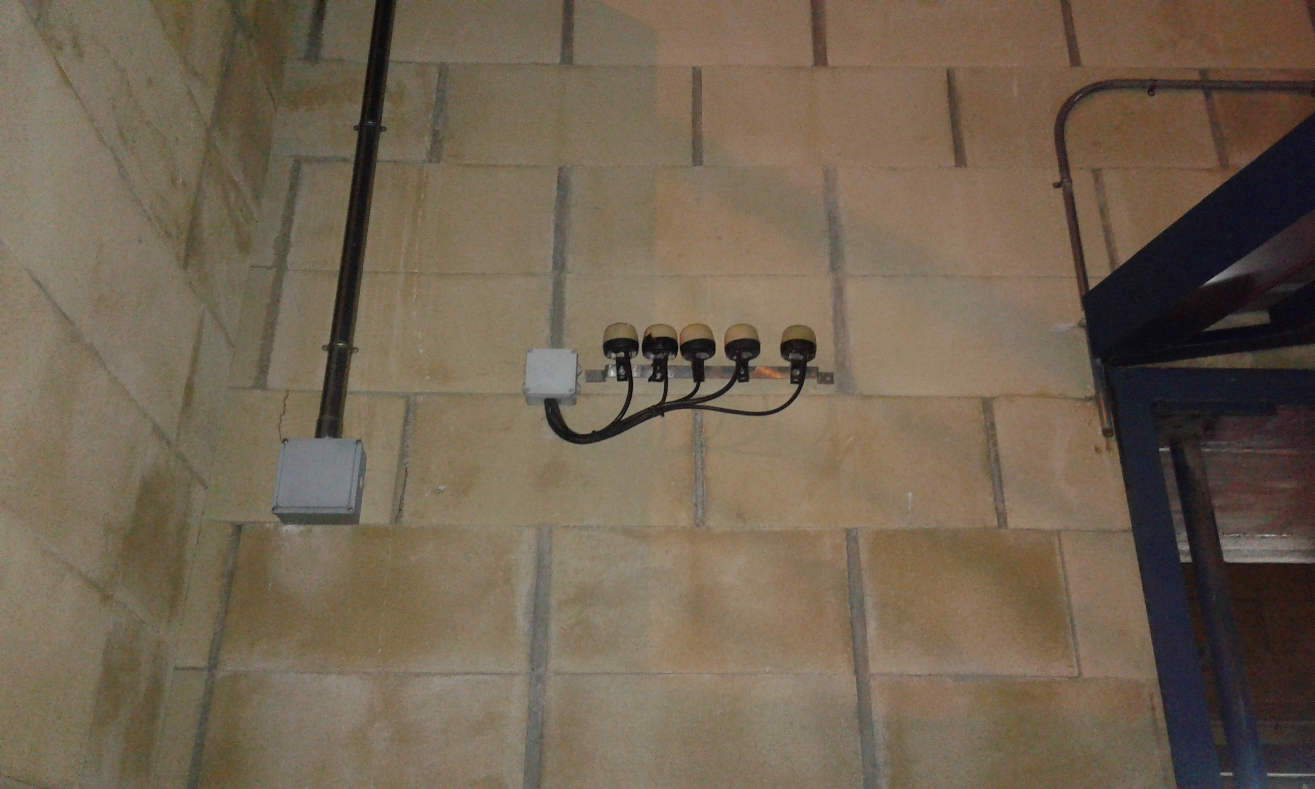

Muy buenas ,andando por el aeropuerto de Sevilla ayer ,me encontré con una imagen eléctrica un poco insólita para mi,que a ver si vosotros le encontráis explicación.
Ocurrencias se me ocurren, es lógico ,entiendo que hay 6 circuitos de alumbrado(arriba hay otra célula)y por seguridad para que sean independiente este así.Pero creo que con dos hubiera bastado o a lo sumo 3.....
Ademas no me creo que esto no este controlado por un PLC por lo que si falla una tienes la alarma.

Pues yo diría que la explicación es bien sencilla: cada fotocélula es capaz de gestionar "X" amperios sin necesidad
de contactor alguno, y eso es lo que han hecho, adaptar los circuitos a cada fotocélula
No se ,me extrañaría eso porque esas células están en el los parkings, y luminarias hay..........

Hola, algunas células permiten ajustar un retraso a la conexión, quizá este podría ser un motivo.

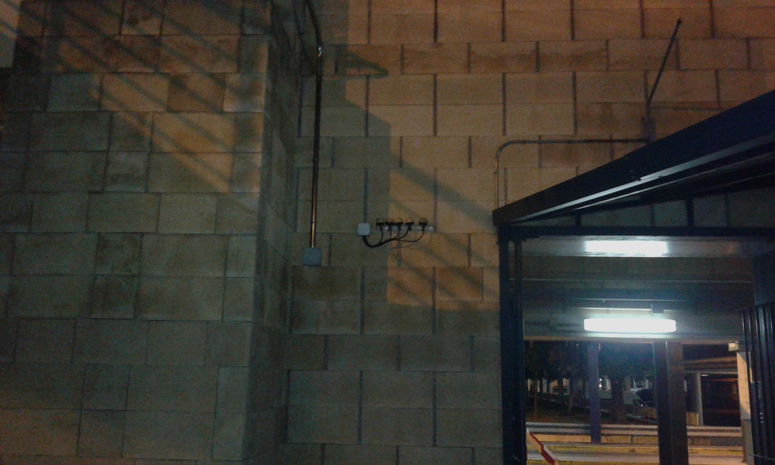

PD: en la ultima foto, mas arriba y a un lado hay una foto mas, solita, en penitencia...... es indudable que es la pared de las fotocelulas.

se suelen poner varias celulas cuando hay distintos alumbrados, que se encienden a distintas horas o si se quiere controlar la luminosidad de un entorno. Esta orientado a gestion y ahorro de consumos. Las farolas de la calle o de jardines no se encienden a la misma hora que pasillo interiores.
Ante techo altos o extensos, se encienden la mitad de ellos en zig-zag, cuando hay algo de penumbra y el total cuando es de noche, tambien se apaga un porcentaje de climatizacion y otros elementos cuando es de noche donde habra menos clientes. Las fotocelulas son mas baratas que cualquier otro método y se amortiza antes, requieren menor mantenimiento y son mas eficaces,no hay que estar pendientes de cambios de hora ni de cambios de luminosidad por estaciones. Y me imagino que esas células estén orientadas al amanecer.

Sí, la teoría es esa, pero con una fotocélula y los contactores necesarios sobra el resto de fotocélulas
Sigo opinando que están puestas en función de la carga, pero esta posibilidad es mas que probable ;)
