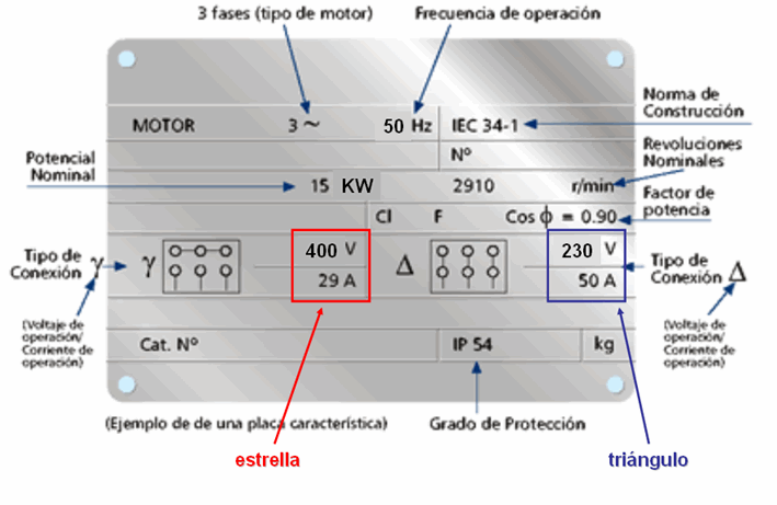

Hola podeis explicarme un poco como saber si c9nectar en estrella o triangulo un motor?
Me hago un pequeño lio
Se que siempre ha de quedar funcionando en la menor tension, pero no me aclaro bien

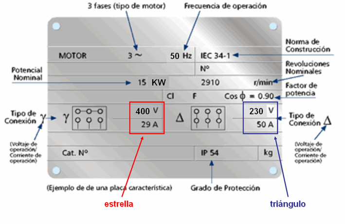

Pues no sé quién te contó semejante majadería: el motor siempre tiene que quedar conectado
a la tensión de la red, sea esta grande o pequeña
Para saber qué tipo de conexión debes de hacer te hacen falta 2 datos: uno el de la tensión de la red
con la que lo vas a alimentar (3x230 V ó 3x400 V) dato que viene en el recibo de la luz :mrgreen:
El otro dato es la placa bornas: allí te dirá cómo debes conectar el motor según el voltaje. Si el motor
es de 230/400 V y dispones de 230 V se conecta en triangulo, y si tu tensión es de 400 V se conecta en
estrella, pero ES IMPRESCINDIBLE LEER LA PLACA DE CONEXIONES, porque también hay motores
que vienen preparados para 400/692 V, así que si tienes 400 V en la red y un motor de estas
características lo tendrías que conectar en triangulo para esos 400 V

Si te refieres a arrancar un motor primero en estrella y luego en triangulo, la tension de red debe ser la que el motor admite en triangulo.
Para una tension de 230V necesitas un motor 230-400V.
Para una tension de 400V necesitas un motor 400-690V.

En el arranque estrella triangulo. Las chapas no se ponen al motor. Son los contactores quien se encargan del cambio no?
Y da igual como unir las fases o hay alguna forma especial?

En efecto como dices en el arranque Y-D el motor no lleva puentes si no una manguera de 6+T, o dos separadas, una de 3 hilos y otra de 3+T.
Las fases han de coincidir como lo harian en la bornera. Para eso te puedes guiar con los nombres de cada borne U, V, W, X, Y, Z, o tambien U1, V1, W1, U2, V2 y W2 en motores mas modernos.
Y el guardamotor debe ir en uno de los ramales del motor (el que siempre tiene tension) y no en cabecera para los dos ramales, y regulado a la corriente que indica en estrella.
