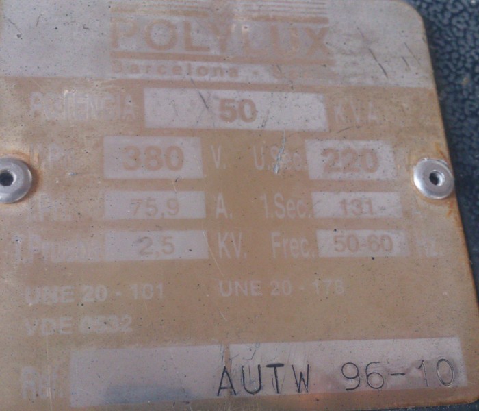

Buenos dias Hefner,
El magnetotermico es muy antiguo, en la placa solamente de datos pone 380V. 50A. No pone que tipo de curva ni nada de nada. El k lo vio dijo que este era carne de perro, mejor que los modernos, pero no se yo. La instalacion que tengo es de 220V. trifasica y tengo contratada una potencia de 15,22kw
El transformador adjunto una imagen de la placa, se ve algo borrosa la informacion pero creo que se comprende.
Y el compresor tiene un motor de 11kw 380V.
Normalmente salta el magmetotermico cuando se tira el motor del compresor algunas horas en reposo, al arrancar al pasar de estrella a triangulo hace que salte. Pero no es siempre que esto es lo que me mosquea, porque si hubiera un problema imagino que siempre lo haria, a no ser que en ese tiempo de reposos se creen algunos picos o no se yo.
Haber si me podeis alumbrar algo, porque los que lo han visto dicen que esta todo bien.
Saludos y gracias

A ver, que andas un poco despistado y quienes te están asesorando bastante mas: ese trafo es de 50 KVA y no de 15 KVA como
me estás diciendo. Como ves en la placa 50 KVA, a 220 V, demandan 131 A de la red y tu lo estás protegiendo con un automático
de 50 A
Bien es cierto que el consumo que demandas es sólo de 11 KW y, por tanto, el trafo no va a demandar de la red los 131 A, pero
si "muchos" durante la energización por la corriente de magnetización tal y como te comenté. Esa característica la puedes verificar
con una pinza amperimetrica para ver cual es el "puntazo" que pega en el arranque, y en función de ello elegir el automático, que para
ese tipo de protección tiene que ser de curva "D" (en el lado primario, es decir en los 220 V) . Para el secundario ya sirve protegerlo
con un automático de curva C
