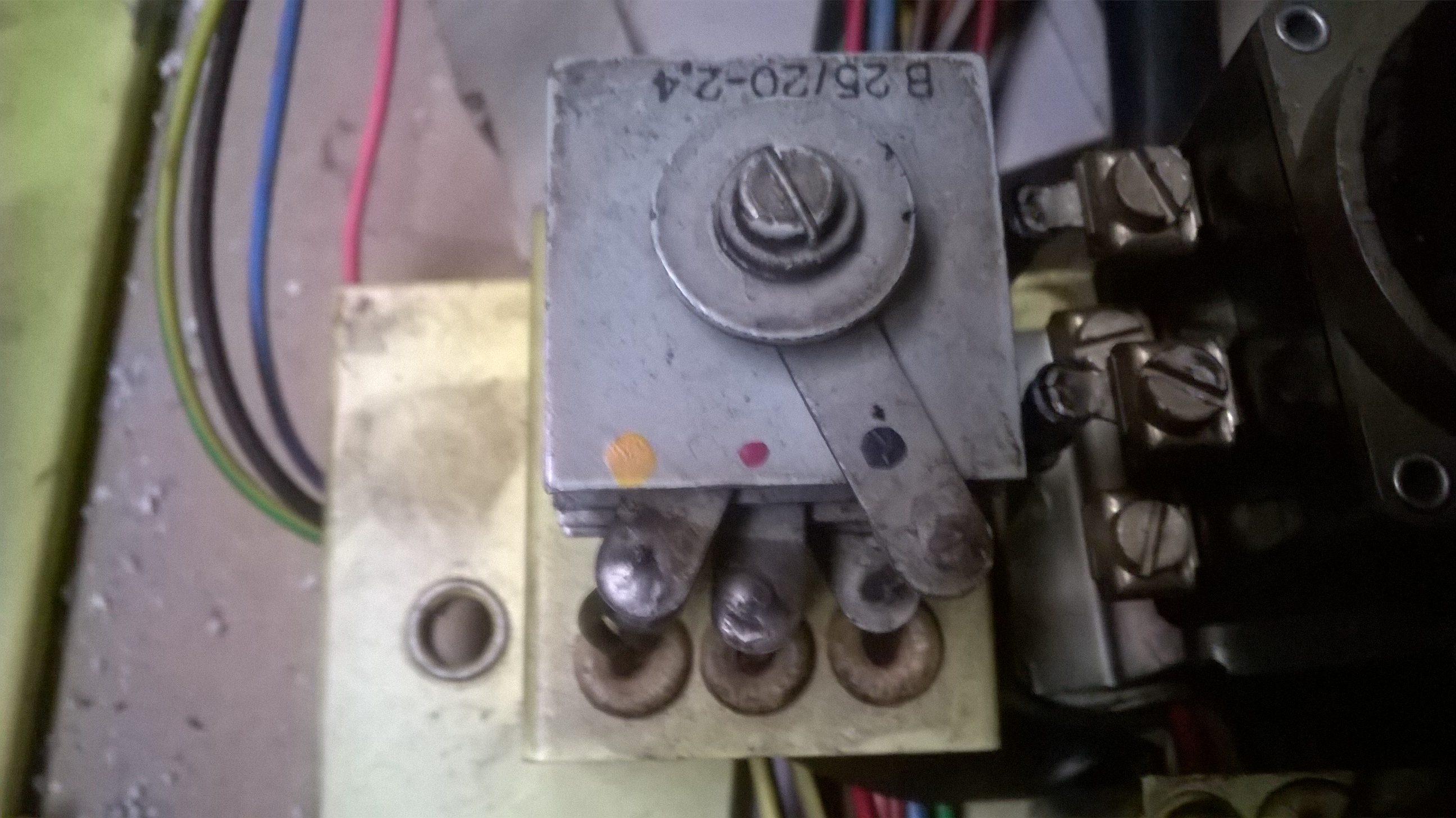

alguien sabe para que sirve esto??
Hefner escribió:alguien sabe para que sirve esto??
Se trata de un puente rectificador de selenio de 25 V 2,4 A. Los colores de conexión son: azul oscuro negativo
rojo positivo, amarillo AC y verde DC
De estar jodido decir que no se puede cambiar "a pelo" por un rectificador "convencional" ya que la caída de
tensión que se produce en cada placa es entre 4 y 6 veces la que se produce en un diodo "normal"...
